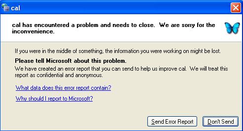

    با سلام
    من وقتی برنامه ای که نوشته ام , فایل اجرایش رو یه ویندوز دیگه اجرا نمی شه حتی NET FRAMEWORK 4 و NET FRAMEWORK 3.5 هم نصب هستم ولی باز هم اجرا نمی شه
    اینم عکسش :
    نکته جالب اینکه اگه یه فرم خالی درست کنی برنامه داخل هر ویندوزی اجرا می شه.
    کسی می تونه مشکل از کجاست ؟

    اگر میتوانید نسخه ای از یک exe ساده که همچین مشکلی دارد و با VB10 نوشته اید برایم آپلود کنید تا نظر دقیقی بدهم.
    ولی علی الحساب حدسم این است که رایانه ای این وسط (رایانه خودتان یا مشتری) یک ویروس دارد که خودش را به فایلها می چسباند (مانند ژفو) دچار شده...

    exe فعلی تان بظاهر مشکل ندارد ولی شما در کدنویسی آن از ابزار اضافه Visual Basic Power Packs استفاده کرده اید که باید در رایانه مقصد نصب شود:
    (گرچه اگر اصلاً استقفاده نمیکردید، بهتر بود)

    من Visual Basic Power Packs دانلود کردم اما بازم اجرا نشد .
    بنظر شما مشکل از کد نیست؟اگه می تونید یه نگاهی به کد بکنید
    بنظر خودم مشکل از تنظیمات پروژه هست؟

    کد شما را دیدم، برای شروع خوب بود.
    ولی جای کار و پیشرفت زیادی دارد.
    وابستگی به PowerPack را حذف کردم و با توجه به عدم نیاز، نسخه Framework تان را به 2 تغییر دادم.
    متاسفانه کمی هم مشکل در تنظیمات خود پروژه بود که بظاهر ناشی از تغییر مکان فایلها و تغییر نام آنها و... بود.
    آن Label های مخفی تان را حذف کردم! (مگر متغیر محلی نداریم؟ این چه کاری بود؟!)
    خیلی کم هم کدتان را ویرایش کردم تا کمی صحیح تر و کوتاه تر شود.
    تنها مشکل آن است که الآن فقط VS2012RC دارم که شاید در رایانه شما باز نشود.
    البته تلاش کردم با کمک Notepad پروژه مناسبی برای VS2010 هم حیا کنم.
    در فایل زیر دو پروژه مجزا با VS2012 (که سالم است) و VS2010 (که انشاا... صحیح باز میشود) خواهید یافت، فایل exe هم موجود است که دیگر فقط Framework2 را نیاز دارد.

    سلام پروژه که داخل پوشه Calc2010 بود سالم بود ولی دکمه اجرا غیر فعال بود اما می شد کد هاش رو دید ولی پروژه داخل پوشه Calc2012 باز نمی شد,در ضمن ماشین حساب شما عالی بود. اما می خواستم بدون چطوری وابستگی به PowerPack و نخسه Framework رو تغییر دادید ؟
    برای حذا وابستگی ابتدا باید اجزایی را که از آن DLL استفاده کردید در کد خودتان حذف کنید.
    در مورد کدشما، باید موارد روی فرم حذف شود.
    سپس ازمنوی Project>Properties>References مورد اضافه را حذف کنید.
    میتوانید از دکمه Unused References هم استفاده کنید.
    برای تغییر نسخه Framework میتوانید از مسیر زیر اقدام کنید:
    Project>Properties>Application>Target framework
    البته بعدش بهتر است مجدد سری به بخش References بزنید.
