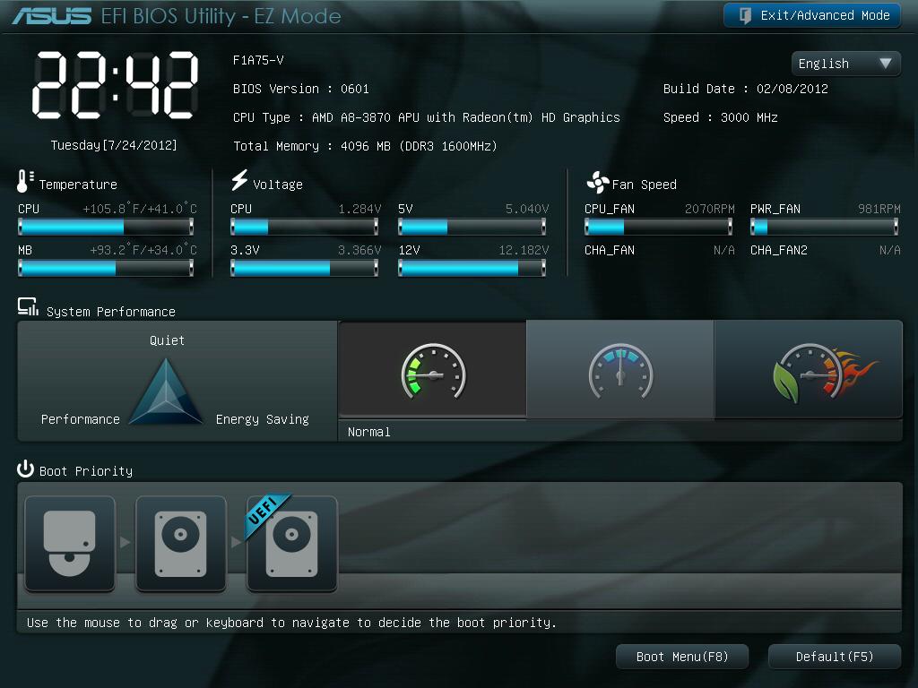

    مشکل از اینجا شروع شد که من اول که سیستم رو آوردم بالا توی این صفحه مقدار توتال رم رو 8 گیگ و با باس 1333 نوشته بود ولی رم من 1600 بود اطلاعات مدل رم و اینا هم توی این لینک میتونید مشاهده کنید
    همون اول که روشن کردم برای اولین بار صفحه بالا مادربرد روی حالت اولیه و کم مصرف بود تنها مشکلی که بود رم رو روی 1333 میشناخت

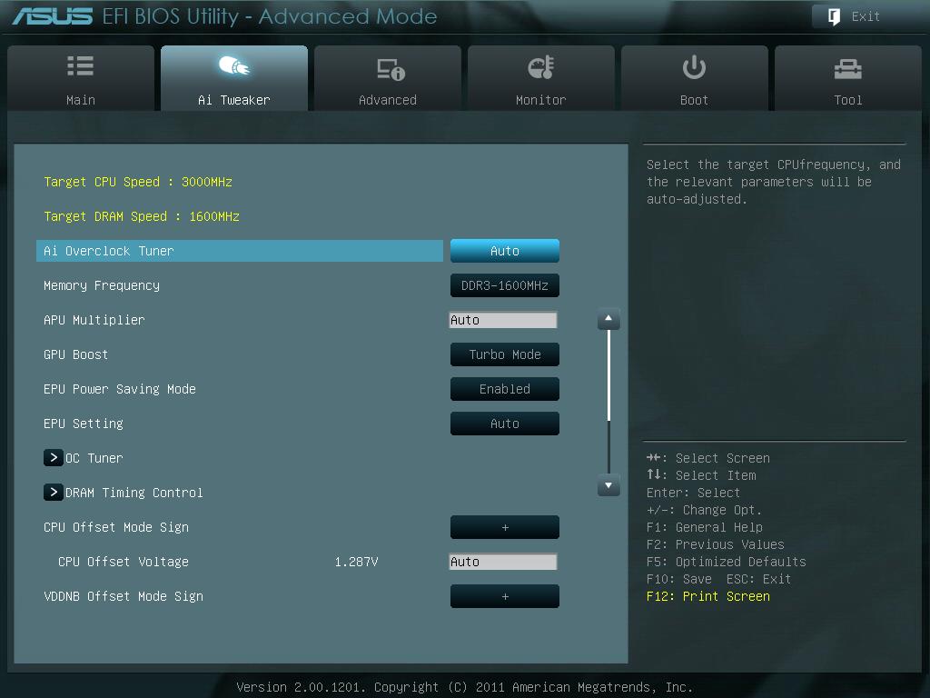

    منم رفتم توی تنظیمات صفحه زیر
    و مموری فرکانس رو دستی گذاشتم روی 1600 و از اون صفحه اول هم گذاشتم روی حالت پر مصرف و اتیشی و سیو کردم و ریست شد دوباره که اومد بجای توتال رم نوشته بود 4 گیگ 1600

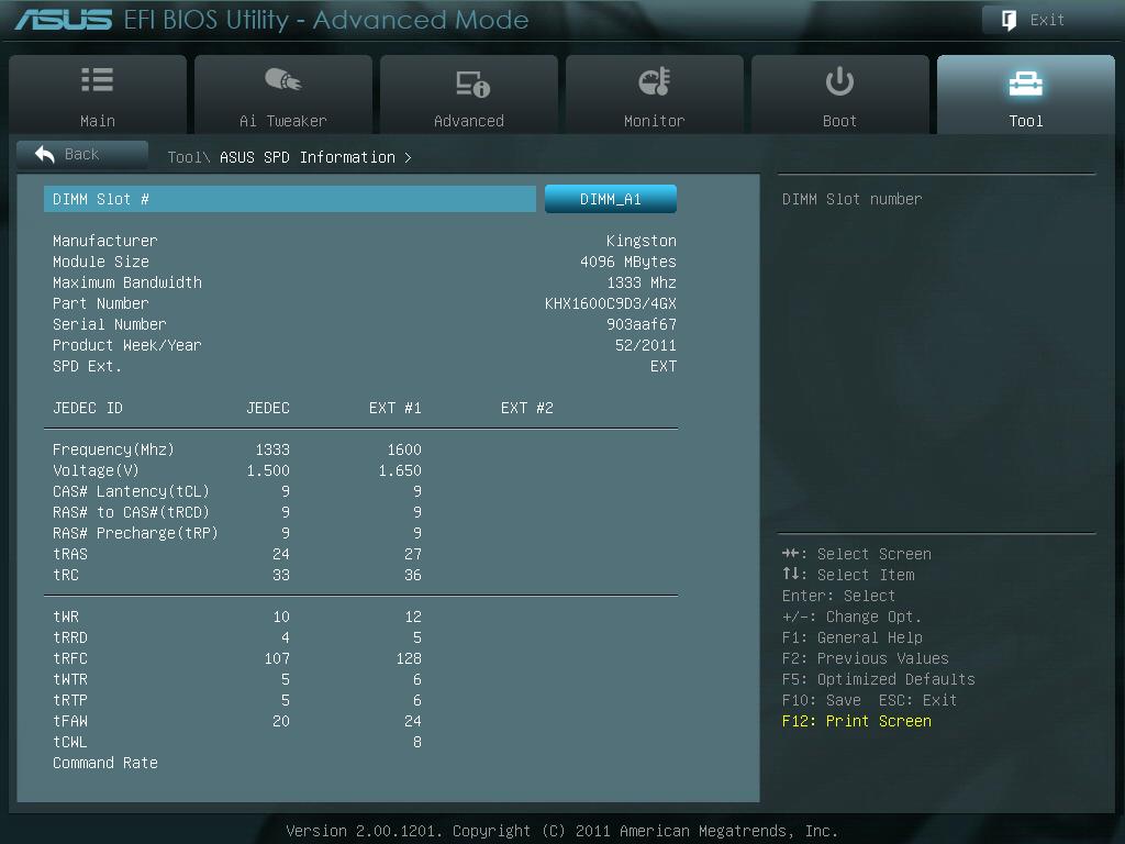

    ولی با اون یکی رم که 4 گیگ رو قبول میکنه میذارم دیگه سیستم بالا میاد بعد رفتم توی تنظیمات بایوس چک کردم دیدم اون رمی که باهاش بالا نمیاد رو میشناسه حتی شماره سریالش رو !!!
    عکس های زیر رو نگاه کنید

    این وضعیت کلی
    اینم spd رم اول روی اسلت 1
    اینم وضعیت رم دوم روی اسلت سوم
    این رم رو مشکل داره فکر کنم که تنهایی بالا نمیاد
