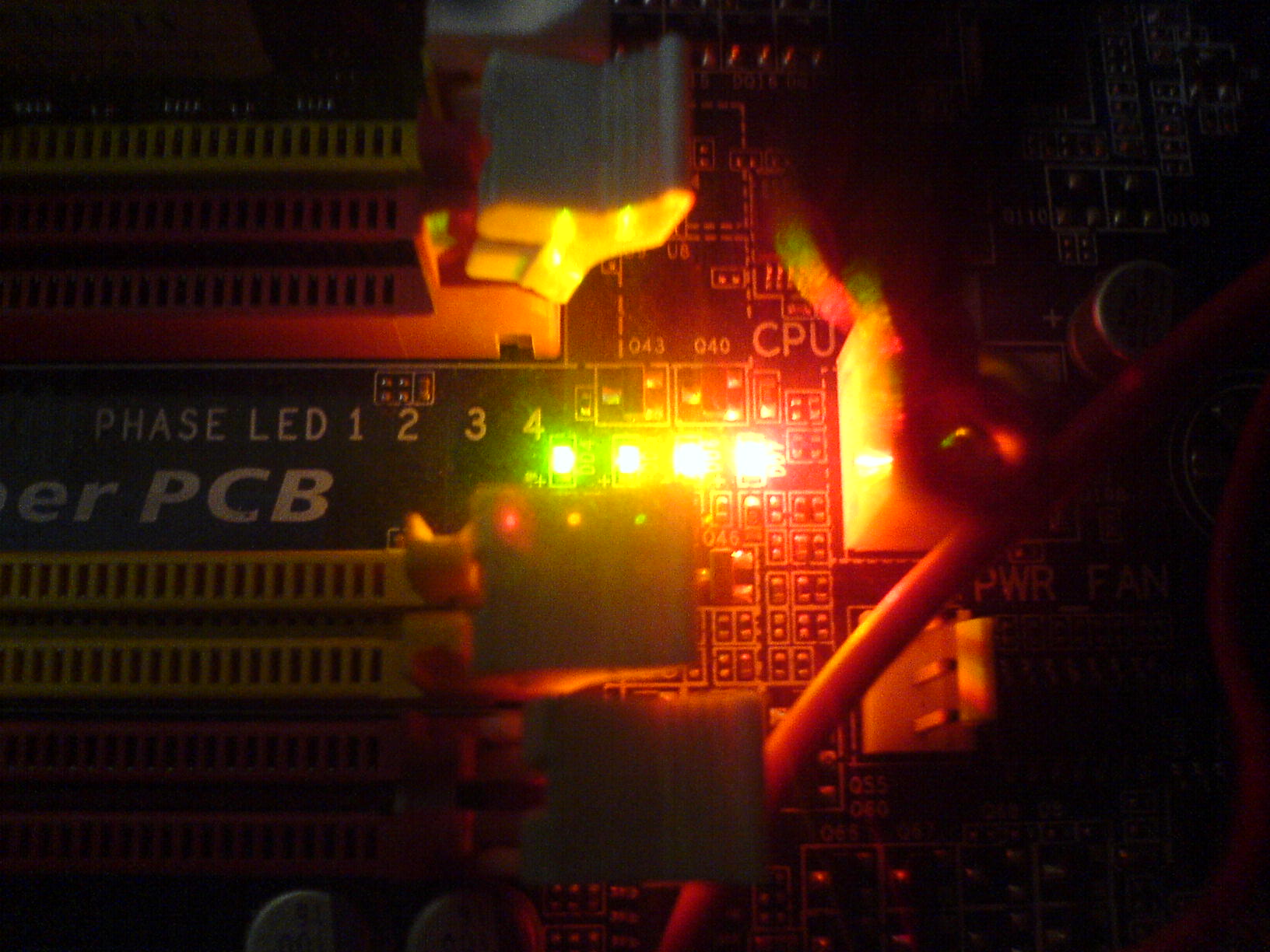

    مادربورد من گیگابایت مدل ep43-ud3 هستش.
    امشب که روشنش کردم مانیتور روشن نشد و فن سی پی یو هم نمی چرخید. سوکتش 4 تایی بود و درش اوردم زدم تو پایه سه تایی. سیستمو که روشن کردم دیگه فن میچرخید ولی بازم مانییتور روشن نمیشه.
    پاور، سی پی یو، رم، گرافیک و هاردو رو سیستم دیگه چک کردم همه سالمن. الانم رو میز اسمبل کردم، بارم همونجوریه.
    4تا ال ای دی رو مادربورد هست که دوتاش سبزه و یکیش نارنجی و یکیش قرمز. یادم نیست قبلا رنگاش اینجوری بود یا نه.
    ممنون میشم کمک کنین.

    اونموقع که فن رو به سوکت 3 پایه ای زدین مین روشن شد هارد و ... روشن شد و فقط سیستم تصویر نمیداد ؟

    اره همه چی کاملا عادی بود.
    وقتی کارت گرافیکو بیرون میز رو مین نصب کردم، اول دو تا ال ای دی روی گرافیک فرمز بود که یعنی هنوز کابلای 6 پین وصل نشده. به نظر خودم اسلات گرافیک هم سالمه.

    پس سیستم روشن میشه ولی تصویر نمیده
    بایوس رو دیفالت کنید درست باید قطعات تست بشه
    اگه از سالم بودن رم و اسلات حافظه - فن سی پی یو - گرافیک و اسلاتش و پاور مطمئن هستین و با یک پاور دیگه هم تصویر نداد مین و بایوس ایراد داره
    سیستم هم که به صورت opem air تست شده

    اره سیستم روشن میشه و لی مانیتور نه. منظورتون از دیفالت کردن بایوس رو نمیدونم. باطریو در بیارم فقط یا کار دیگه ای هم میخواد؟

    سیستم رو خاموش میکنید از برق میکشین باتری مین رو درمیارین و دوباره جا میزنید با جامپر روی مین برای clear cmos هم میتونید اینکارو بکنید

    این کارو هم کردم ولی بازم مانیتور روشن نمیشه.
    باید بره پیش تعمیرکار؟؟؟

    بله اگه همهی قطعات تست شده از جمله گرافیک - رم و پاور و فن سی پی یو همه چک شده و اتصال بدنه هم وجود نداره مین رو باید ببرید پیش تعمیر کار اول با پروگرمر یک بایوس بریزه بعد خود مین رو بررسی کنه
    فن سی پی یو رو باز کنید و سیستم رو روشن کنید دست به سطح IHS سی پی یو بزنید ببینید سی پی یو گرم میشه یا نه

    فن رو در آوردم، سیستمو روشن کردم بعد از 45 ثانیه، دستمو گذاشتم روی IHS سی پی یو گرم شده بود که همینجور دما داشت بالا میرفت. (یکم دیگه انگشتمو نگه میداشتم دستم میسوخت)
    من تهرانم، کجا ببرمش واسه پروگرم کردن؟

    پس ولتاز به سی پی یو میرسه
    من خودم تهران نیستم ببرید آواژنگ مین رو با سی پی یو ش ببرید
    سیستمتون رو با یک رم و یک گرافیک و یک پاور دیگه تست کردین ؟ جای رم روهم عوض کردین ؟
