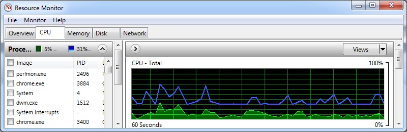

    درود
    اگه امکان داره توي استارت کلمه resource monitor رو سرچ کنيد و باز کنيد حالا توي
    پنجره باز شده ببينيد maximum frequency و نمودار آبي که روبروش توي جدولي به نام
    cpu-total هست چه وضعيتي داره آیا مثل من نوسان داره یا نه...
    ممنون ميشم اگه اين کار رو انجام بديد!!
    و اما مشکل من اينه که هيچوقت اين maximum frequency صد در صد نميشه و بعضی
    وقت ها فرکانس به 798 میرسه و توی بازی هنگ میکنه.
    قسمت processor power managmentهم تموم قسمت هاشو چک کردم همه
    100 درصد و active هست.
    دما رو هم چک کردم زیر 65 هست و بازم این مشکل به وجود میاد

    نظری ایده ای چیزی نیدارید؟!!

    دوست عزیز. خدمت شما

    پس با این حساب cpu های جدید همشون همین طوری هستند به نظرتون هیچ راهی برای ثابت کردنش نیست آخه pc قدیمی من با celeron 2.4 همیشه 100 درصده...!!
    احیانا آنتی ویروست نود 32 نیست ؟ آخه نود یه فایل داره به نام ekrn.exe که معمولا تمام حجم cpu رو میگیره ولی اینکه درصدش کمتر از صده که بد نیست عزیزم . اون وقتا ظرفیت کمتر بود cpu جون میکند یه عملیات انجام بده الان که ظرفیت بالاست حجم پردازشها کل حجم پردازنده رو نمیگیرن ولی اینکه هنگ میکنه ممکنه به خاطر گرافیکت باشه

    40
    مال من متقیر 10 تا 10 تا بالا پایین میشه بین 68 تا 55
