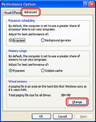

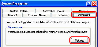

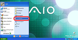

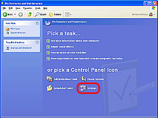

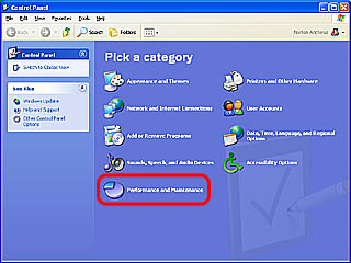

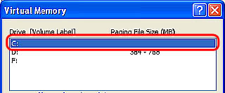

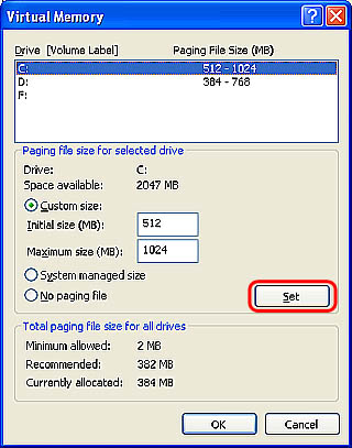

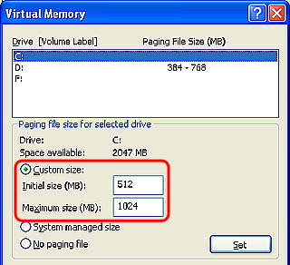

    اون چه كه به شما پيشنهاد مي كنم استفاده از مموري مجازي ( Virtual Memory) هست كه يه قابليت ويندوز هستش كه به اين صورت قابل تغيير هستش:
    Settings for virtual memory
    1-
    2-
    3-
    4-
    5-
    6-
    7-
    عددي كه اينجا مي زارين مي تونه تا 4096 باشه ( بيشتز نمي شه)...
    8-
    9-
    موفق باشين.
