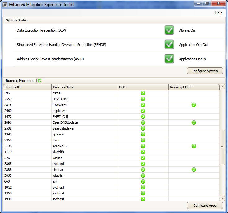

    البته پس از نصب این نر‌افزار باید آن را برای استفاده بهینه تنظیم کنید که من توضیحاتی در این مورد را در پست بعدی خدمتتان عرض می‌کنم.در شکل زیر تصویری از محیط این برنامه را می‌بینید:

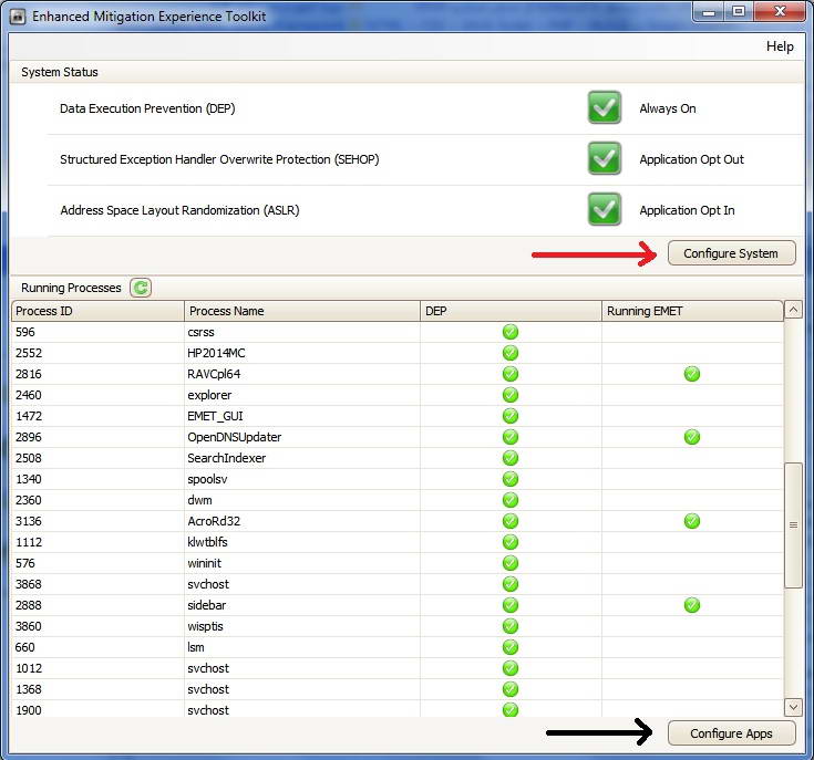

    پس از دانلود و نصب این برنامه باید آن را تنظیم کنید من ساده‌ترین روش را برایتان شرح می‌دهم. پس از اتمام نصب برنامه در قسمت Start Menu از پوشه Enhanced Mitigation Experience Toolkit برنامه EMET 3.0 را اجرا کنید تا پنجره زیر باز شود :
    حالا گزینه Configure System را که با پیکان قرمز مشخص شده است انتخاب کنید تا پنجره زیر باز شود:

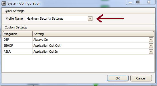

    حالا همانطور که در شکل مشخص است یکی از دو گزینه Maximum Security Setting یا Recomended Security Setting را انتخاب کنید (Maximum Security Setting از نظر امنیتی قویتر است ولی ممکن است بعضی از نرم‌افزارها با آن دچار مشکل شوند) حالا OK را بزنید تا پنجره بسته شود.حالا همانطور که در شکل اول با پیکان سیاه مشخص شده است گزینه Configure Apps را انتخاب کنید تا پنجره زیر باز شود:

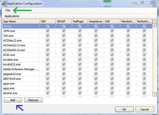

    تا این مرحله شما برنامه EMET را به درستی تنظیم کرده و با استفاده از یک لیست از پیش آماده شده شایعترین برنامه‌هایی را که توسط هکرها و کدهای مخرب برای نفوذ به سیستم مورد استفاده قرار می‌گیرد به لیست پروسه‌هایی که تحت محافظت این برنامه قرار دارند اظافه کرده‌اید.برای خیلی از کاربران انجام موارد ذکر شده تا این مرحله کفایت می‌کند ولی به طور مسلم شما نیز از نرم‌افزارهای بسیار بیشتری نسبت به آنچه در آن لیست موجود بود استفاده ‌می‌کنید و برای حفاظت بیشتر می‌توانید فایلهای اجرایی آن برنامه‌ها را به صورت دستی وارد لیست EMET بکنید روش کار بسیار ساده است:
    در پنجره Application Configuration همانطور که در آخرین شکل پست بالا با پیکان آبی مشخص شده است گزینه Add را انتخاب کنید و به محل نصب برنامه مورد نظر بروید و فایل (و یا فایلهای ) اجرایی برنامه را انتخاب کنید تا به لیست پروسه های تحت محافظت EMET اضافه شود.ولی قبل از انجام این کار چند نکته را مد نظر داشته باشید:
    1.چه برنامه‌هایی را باید به لیست EMET اضافه کرد؟ ایده آل این است که تمام پروسه‌ها و فایلهای اجرایی به لیست EMET اضافه شوند ولی متاسفانه هنوز بعضی از نرم‌افزارها و پروسه‌ها به صورت کامل با محدودیتهای ایجاد شده با EMET سازگار نیستند و اگر به لیست آن اضافه شوند در هنگام اجرا دچار مشکل می‌شوند و حتی ممکن است منجر به BSOD شوند و متاسفانه لیست دقیقی از برنامه‌هایی که با EMET مشکل دارند در دسترس نیست (یک لیست مفید در انتهای فایل راهنمای EMET وجود دارد) و شما باید از قانون آزمون و خطا استفاده کنید.برگردیم به سوال اصلی " چه برنامه‌هایی را باید به لیست EMET اضافه کرد؟ " به عنوان یک قانون کلی تمام برنامه‌ها و پروسه‌هایی که به اینترنت دسترسی دارند می‌توانند مورد استفاده هکرها قرار گیرند و بهتر است وارد لیست شوند ولی از بین سایر برنامه ها انواع Media Player ها و Picture Wiever ها حتی اگر دسترسی به اینترنت نداشته باشند و تمام برنامه‌هایی که به نحوی با فایلهای Java و PDF سر و کار دارند و همچنین اکثر برنامه‌های شرکت Adobe بهتر است به لیست اضافه شوند.
    2.آیا نرم‌افزارهای امنیتی مانند آنتی‌ویروسها و فایروالها را هم باید به لیست EMET اضافه کرد؟ از آنجایی که کارکرد درست این نرم‌افزارها برای امنیت سیستم ضروری است و چون ممکن است اضافه کردن به لیست EMET منجر به اختلال کارکرد آنها شود بهتر است از اضافه کردن آنها خوداری کنید.
    3.آیا می‌توان پروسه‌های خود ویندوز را به لیست EMET اضافه کرد؟ بله پروسه‌های خود ویندوز را هم می‌توان به این لیست اضافه کرد هرچند باز احتمال بروز اختلال در سیستم و BSOD وجود دارد ولی کارشناسان اضافه کردن دو پروسه زیر را توصیه می‌کنند:
    Windows Print Spooler C:\WINDOWS\system32\spoolsv.exe
    Windows LSASS C:\WINDOWS\system32\lsass.exe
    بهتر است پروسه‌ها و یا برنامه‌هایی را که می‌خواهید به لیست EMET اضافه کنید یک یک امتحان کنید و اگر دچار مشکل نشدید
    پروسه‌ و یا برنامه‌ بعدی را اضافه کنید.
    4.اگر دچار BSOD شدیم چکار باید کرد؟ در حالت Safe Mode سیستم را بالا بیاورید و آخرین برنامه یا پروسه‌ای را که اضافه کرده‌اید از لیست EMET حذف کنید تا مشکل برطرف شود.

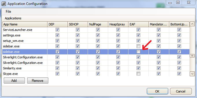

    5.اگر برنامه‌ای پس از اضافه شدن به لیست EMET دچار مشکل شد چه باید کرد؟ همانطور که قبلا خدمتتان عرض کردم EMET از هفت روش متفاوت برای محدود کردن برنامه‌ها استفاده‌ می‌کند که ممکن است بعضی برنامه‌ها با یکی یا دو تا از آنها مشکل داشته باشند.در اینگونه موارد معمولا مقصر به ترتیب اولویت یا EAF یا ASLR و یا در نهایت DEP می‌باشد در اینگونه موارد در پنجره Application Configuration به سراغ فایل اجرایی برنامه مذکور بروید و یکی یکی تیک گزینه‌ها را بردارید و بعد برنامه مذکور را اجرا کنیداگر مشکل برطرف نشد تیک گزینه بعدی را بردارید تا گزینه‌ای را که باعث مشکل شده پیدا کرده و تیک آن را به صورت دایم بردارید.مثلا در سیستم من Sidebar ویندوز پس از اضافه کردن Sidebar.exe به لیست EMET دچار مشکل شد که با برداشتن تیک گزینه EAF همانطور که در شکل زیر می‌بینید مشکل برطرف شد:
