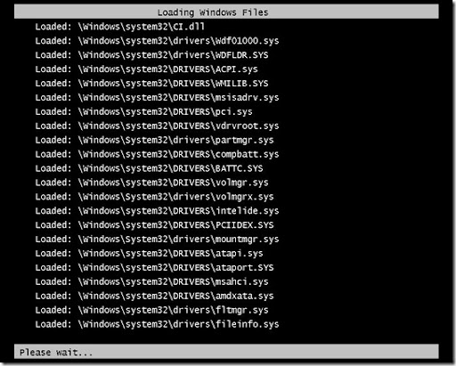

    بعد این لییست میاد که نشون میده فایلها رو حال لود شدن هستند :
    اینجا شما می ایستین تا تموم بشه بعد نام کاربریتون رو انتخاب میکنید و وارد ویندوز میشین.

    اون لیست لود شدن که گذاشتید عکسشو، واسه من نمیاد. به جاش این میاد:
    بعد، نیم ساعت تموم صبر کردم ولی هیچ اتفاقی نیوفتاد و این نوشته ها هیچ تغییری نکردن. همین صفحه ثابت بود...
