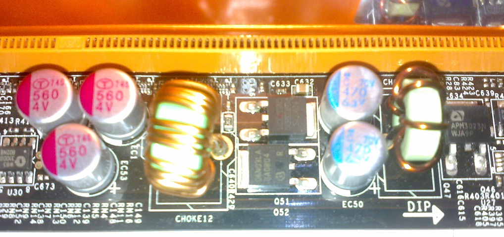

    آسمان
    6,679
    اگر منظورتون اینها ترانزیستورهای سه پایه هست من همهشون رو تست کردم و ترانزسیتور نزدیک رمها فقط مولتی متر بوق میزد و سایر ترانزیستورها بوق نمیزد
