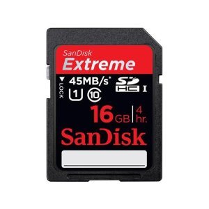

    حالا که اینطور شد می خوام یک Sandisk 16GB Class10 45MB/s براش بخرم ببینم حرف حسابش چیه

    بالاخره مموری رو براش خریدم
    هنوز که مشکلی نداشتم ولی با توجه به اینکه مموری قبلی کلاس 4 بود سرعت دوربین خیلی بیش تر شد
    قبلا عکاسی با حالت RAW و RAW+JPEG به ترتیب 6 و 7 طول می کشید ولی الآن شده 4 ثانیه و 4.5 ثانیه. قبلا بعد از اتمام فیلم برداری مدتی تاخیر داشت تا دوربین آماده بشه ولی الآن تاخیر نداره
    کلا از خیدم راضیم
