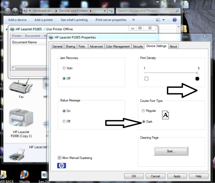

    تونر اگه جنس خوب باشه مثل ژارت تكنيك يا اف بي ام و ... تا 2 تا 3 بار شار‍ نياز به تعويض درام نداريد.
    اما تونر هاي معمولي اين حالت ژيش مياد كه يا بايد درام عوض كنيد يا تو تنضيمات در ديوايز ستينگ مقدار تونر رو افزايش بدهيد.
  4. #4
    Feb 2011
    6
    باتشکر ازدوستان میتونید برای من بگید چه طور می تونم تنظیمات را تغیر بدم
