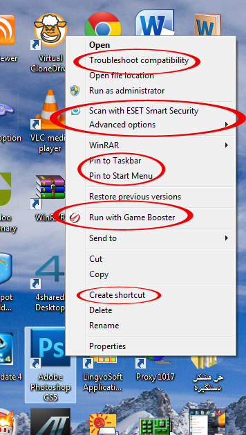

    اگر منظورتون اسکرین رزولیشن و گجت که اینااز خود ویندوزنمیشه با این برنامه حذف کرد اما برنامه دیگه ای اگر بخواین میتونید هم نصب هم حذف کنید از کلیک راست ویندوز.
    یه سری برنامه هستند که گزینه به منو اضافه میکنند. می خوام اونا رو پاک کنم. مثلا WinRAR. البته میشه گزینه های WinRAR رو از خود نرم افزار مدیریت کرد.

  12. #9
    Mashhad
    37,673
    برای برنامه east با game booster ازبرنامه لینک اول استفاده کنید برای پاک کردن pin to taskbar هم طبق سایت پایین که از رجیستری گفته برین بصورت شکل قبلش از رجیستری بک آپ بگیرین.
