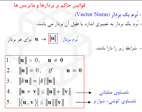

    یه چیزی دیگه الان توی نت این رو دیدم که یه قسمت از جزوه جبر خطی یک استاد بود :
    این چرا برای اندازه بردار دو تا خط گذاشته مگه یکی نمیزایم ؟؟؟
    اندازه ی بردار در صفحه ی xy رو با یک خط نشون میدن (مثله قدر مطلق) ولی در فضای xyz از دو خط استفاده میکنن.
