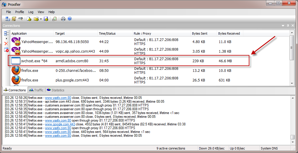

    سلام .
    مدتی هست یکی از نرم افزارهای adobe مرتبا به اینترنت وصل می شه و خودش رو آپدیت می کنه .
    کمِ کم 70 - 80 مگ حجم من رو هر سری می خوره .
    من از adobe روی سیستمم فقط فوتوشاپ و آکروبات دارم .
    ممنون می شم راهنمایی کنید
