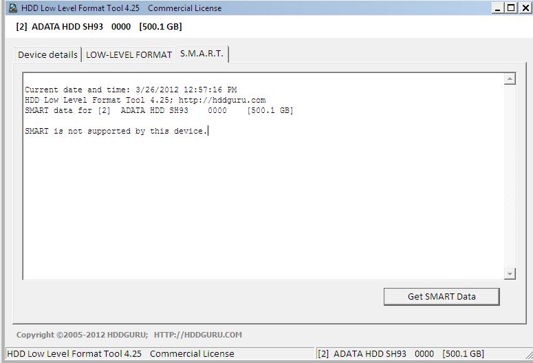

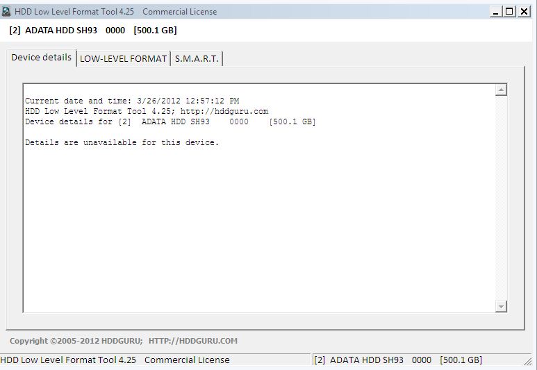

    ولی خوب با نرم افزار Hard Disk Low Level Format Tool اومدم فرمت سطح پایینش کنم قبلش اینا رو زد :
    دیگه این پیغاما رو دیدم ادامه ندادم گفتم شاید ساپورت نکنه بعد مشکل پیش بیاد

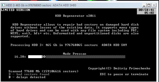

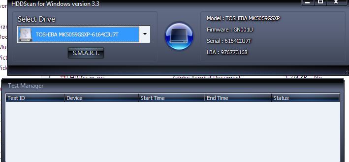

    با نرم افزار hdd scan هارد توشیبا شناسایی کرد
    با hdd regenerator هم تا 16 درصد رفت بعد این اومد این D یعنی چی ؟
