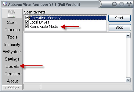

    همونطور که دوستمون هم پیش تر اشاره کردن شما به احتمال زیاد گرفتار یکی از انواع ویروس Autorun شدید.
    برنامه [ برای مشاهده لینک ، با نام کاربری خود وارد شوید یا ثبت نام کنید ] را دانلود کنید و طبق دستور پست قبلی که بهتون معرفی کردم عمل کنید.
    ترجیحا از آنتی ویروس NOD32 صرف نظر کنید و یکی از این محصولات را انتخاب کنید :
    Kaspersky - Bitdefender -Avira - F-Secure
    موفق باشید
