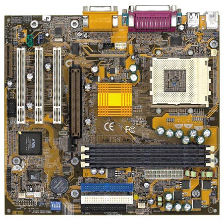

    مادربرد بنده Gigabyte GA-7ZM میباشد. متاسفانه جدیدا هرچی فلش بهش متصل میکنم مینویسه:"USB Device Not Recognized" چکار کنم.
    ویندوز رو عوض کردم نشد.(SP3)
    یه ویندوز پائینتر نصب کردم نشد(SP2)
    از داخل device manager هم کل usbها رو از نصب خارج کردم دوباره اسکن کردم بازهم فلش نمیشناسه.
    از بدبختی من روبروی مادربردش هم جای پورت usb نداره که یه usb جدا بهش وصل کنم
    اگر به عکس زیر توجه کنید می بینید که زیر اسلا سفید آخری یه جا وجود داره ولی پین هاش با پین های usb فرق میکنه
    چکار کنم کامپیوتر بدون پورت usb ه چه دردی میخوره!!!!!!!

    اگه جلو پورت یو اس بی نداره
    شما راه ها ی دیگرو هم تست کنید
    آپدیت درایور های سیستم و آپدیت بایوس مین همچنین چک کنید که یو اس بی های عقب از تو بایوس فعال هستند یا نه
    درست نشد با مولتی متر باید تست بازر بگیرید و تست ولتاژ
    یا ولتاژ که به یو اس بی میخواد برسه کمه یعنی 5 ولت
    این یا از ضعیف بودن پاور است که ولتاژ کافی نمیرسونه یا اینکه در خود مدار مشکل است اگر 5 ولت به یو اس بی ها میرسه قطعی در -d یا +d است که با سیم باید درست کنید همچنین اگر در مسیر ولتاز یو اس بی قطعی بوجود اومده با سیم درست کنید
    علت بعدی از خرابی کنترلر یو اس بی در چیپ جنوبی است
    اینکارها رو شما نمیتونید انجام بدین باید به تعمیر کار براتون انجام بده البته اگر مشکل از مین باشه
    اگر مین مشکل داشت و نمیخواستین بره برای تعمیر برید یک کارت یو اس بی بگیرید
    توضیحات برای عیب یابی رو که دوستمون دادند،
    ولی همون جای که دیدید (اسلات مشکی زیر پورت PCI) کانکتور USB برای کیسه
    اگر سیمهاتون چندرشته است به شکل عکس زیر نصب کنید، اگر هم پورت یک تکه دارید که فبها..
