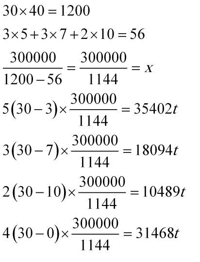

    سلام این روش رو شاید نتونم درست توضیح بدم ولی بی شک درستترین و عادلانه ترین روش همینه.
    x که نوشتم میزان هزینه ی هر نفر هست اگه فقط توی این سی روز یک روز رو توی مجتمع بوده باشه.
    خط اخر یه مثاله که یه خانواده ی چهار نفره رو که تمام سی روز رو توی مجتمع بوده نشون میده.

    من از طراحی نرم افزار رو این جور چیزها سر در نمییارم ولی شما اعدادی که خودت به عنوان مثال گذاشتی رو به نرم افزار بده اگه جوابی که من بدست اوردم رو داد که درسته ولی در غیر این صورت نرم افزارت اشتباهه

    اونجا که گفته شده خانواده اول 3 روز منظور اینه که 3 روز بودن یا 3 روز از ماه رو نیستن؟ به نظر من جناب hts1369 با این فرض حل کردن که منپور شما اینه که 3 روز رو نیستن شما منظورتون این بوده که 3 روز هستن برای همین جواب ها فرق کرده.
    بله من با این فرض حلش کردم.
    خانواده ای که هر ماه سه روز تو خونه ی خودشون هستن که دیگه خانواده نمیشن
