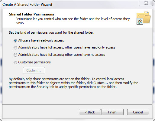

    من یک ویندوز 7 دارم روی pc و عملیات شیر را انجام داده ام ولی مثلا وقتی یک درایو یا پوشه ای را در کامپیوتر میزنم برای شیر شدن تنها پوشه Public ویندوز شیر میشه و انگار نه انگار که من دستور شیر درایوی را داده ام
    چند جایی خواندم که باید از منوی manage ( راست کلیلک کردن روی My computer و قسمت شیر ) دراوی که میخوام شیر بشه را مشخص کنم ولی اینکار فایده ای نداشت
    یا جایی گفته شده بود به اکانت و یوزر ویندوزت باید پسورد بدهی ولی باز اثری نکرد
    جایی گفته شد بود در شاخه security و شاخه Advance باید Permision ها را روی فول کنترل گذاشت که من هر جایی Permision میدیدم همه رو روی دسترسی کامل گذاشتم ولی این کار هم اثری نکرد و باز فقط پوشه Public تنها شیر میشه
    خواهشا اگه میشه یه راهنمایی جدید من رو بکنید چون واقعا خیلی اعصابم خورد هست . چون یک بار روی لپ تاب یکی از بچه ها که اون هم ویندوز سون بود بدون تنظیم کردن چیزی وقتی یک درایو را زدم برای شیر کل اون درایو شیر شد ولی هیچ موقع روی کامپیوتره خودم نتوسنتم این کار را بکنم

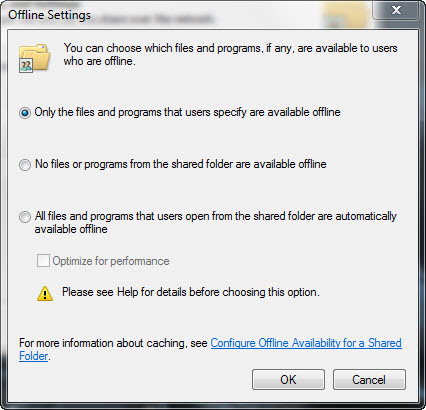

    تنظیماتی که من انجام دادم :
    رفتن به قسمت manage سپس قسمت share folder سپس یک new share از قسمت more Action در مرحله بعد یک پوشه را انتخاب کردم و next سپس چند گزینه میاد
    1 - share name
    2-share patch که [ برای مشاهده لینک ، با نام کاربری خود وارد شوید یا ثبت نام کنید ] هست
    3-توضیحات که خالی گذاشتم
    4-offline seting که نمیدونستم چی بزنم در این قسمت یک change داره که وقتی میزنیم باز 3 گزینه دیگه میاره که باید یکی رو انتخاب کرد در عکس زیر میبینید
    در مرحله اخر هم باز صفحه ای میاد مربوط به premisin که اونم نمیدونم چی بزنم ( عکس زیر )
    تو رو خدا کمک کنید . من خوندم توی چند تا انجمن بعضی ها این مشکل را داشتن و باید یه نکته ای باشه
    برای حلش و تنها امیدم به این انجمن هست واقعا

    من برای به اشتراک گذاشتن درایو ، فولدر یا فایل از روش زیر استفاده میکنم و تاکنون در شناسایی اونها در شبکه ها به مشکلی بر نخوردم:
    1- بعد از ورود به Manage، در منوی سمت چپ Share Folder و سپس Share رو انتخاب کنید.
    2- روی فضای خالی در پنجره سمت راست ، راست کلیک کرده و گزینه های New و Share رو انتخاب کنید.
    3- در پنحرهء ظاهر شده Next را زده و در قسمت بعد بکمک دکمه Brows میتوانید یک درایو یا فولدر یا فایل را انتخاب نمیاید. ضمناً اگر کل یک درایو انتخاب شود ، در مرحله پایانی یک پیام هشدار ظاهر میشود که قابل چشم پوشی است.
    4- در مرحله پایانی هم مییزان دسترسی افراد به محتوات به اشتراک گذاشته شده سوال میشود که بستگی به نیاز شما دارد.
    موفق باشید
