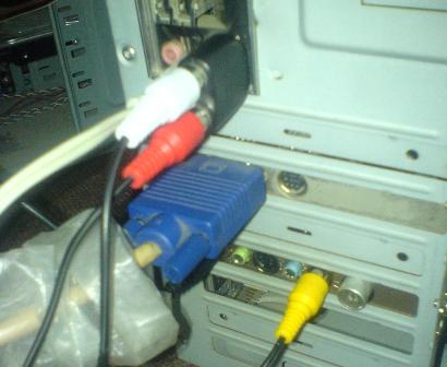

    پ.ن: عکسی هم از اتصال فیش های ویدیو و صدا رو هم براتون میزارم که ببینید..شاید من تو انتخاب فیش ها اشتباه کردم...

    منظورتون اتصال زیر هست؟
    اگه آره...که من اینو هم امتحان کردم... اما جواب نمیده...باز بدون صدا رکورد میکنه :(

    نه عزیز اون کابل صدایی که از VHS اومده (دوتا فیش سفید و قرمز) رو به کارت صدا وصل کنین (روی کارت صدا ورودی با رنگ آبی)

    وصل کردم باز صدا نداره :((
    اینطوری وصل کردم...سیم(سفید) اسپیکر رو صدا خروجی...
    اما باز بی صداست:(

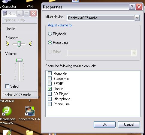

    باید برید در تنظیمات کارت صدا در قسمت recording و ورودی را از mic به line in تغییر بدین

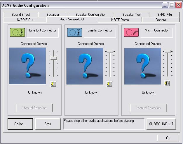

    1:تو این قسمت اینجا رو گذاشتم لاین این
    اینجا هم کلا ؟ است....
    وصله...start زو که میزنم میشناسه ..اما بعد دوباره علامت سوال میشه...
    و باز هم بدون صدا ضبط میکنه :((((

    شما یا درایور کارت صدات ایراد داره یا ورودی را درست وصل نکردی
    اول از همه روی همه ورودی ها تست کن
    اگر جواب نداد درایور کارت صدا را از شرکت ارایه دهنده مادربرد دانلود کن و نصب کن
