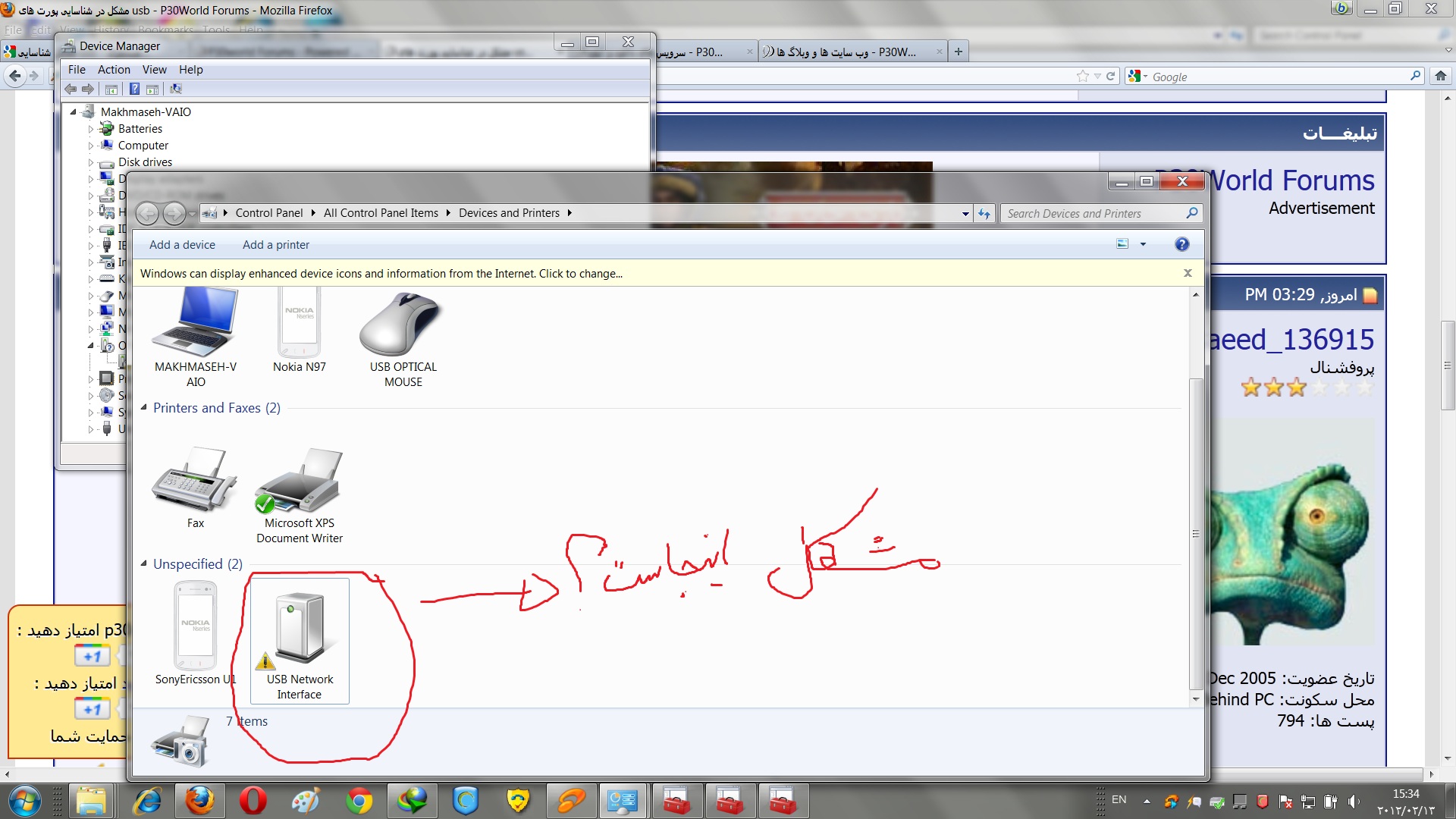

    من یه لپتاپ خریدم ویندوزش اورجیناله الان که میخوام یه فلش رو بهش بزنم شناساییش نمیکنه ولی صدایی که به هنگام وصل شدن به پورت usb ایجائ میه میاد. فلشم هم سالمه چون وقتی میزنمش به کامپیوتر صحیحو سالم میاد بالا ولی وقتی میزنم به هر کدوم از پورت های usb لپتاپ جز ایجاد صدای وصل شدن هیچ چیز دیگری ایجاد نمیشه. اینم بگم که فقط با این فلش رو این لپتاپ مشکل دارم که بالا نمیاد و بقیه فلشام رو لپتاپ همشون بالا میان. لطفا راهنمایی کنید.
    ویندوز هم سون هست

    توی Device Manager ببینید فلش رو شناخته یا نه . توی استارت اسم Device Manager رو بزنین میاره
    اینجا مشکل داره. چکارش کنم؟

    برند فلشتون چی هست ؟ احتمالا HP نیست ؟
    نوع فلش رو بگین چی هست.. و فلشهای دیگه هم که کار میکنن رو بگین برندهاشون رو

    فلش نیست. یه سیم یو اس بی هست مال مودمم هست
    عجب ها آخه خودت گفتی فلش
    برای مودمهایی که از طریق فلش میخواین وصل کنید حتما باید درایور رو نصب کنید اما برای راه اندازی از طریق LAN مشکلی نیست
    درایور مودمتون نصب نیست احتمال زیاد.. مودمتون چند پورت هست و مارکش ؟
    زیسا. 2 پورت

    آها ! پس بگردین اول یک درایو براش نصب کنید ، شک نکن درایو نیاز دارین.. برای هیچ کس اینطوری کار نمیکنه و طبیعی هم هست.
    داخل دیوایس منیجر رو هم اگه نیگا کنی میبینی که زرد شده و نیاز به درایور داره
