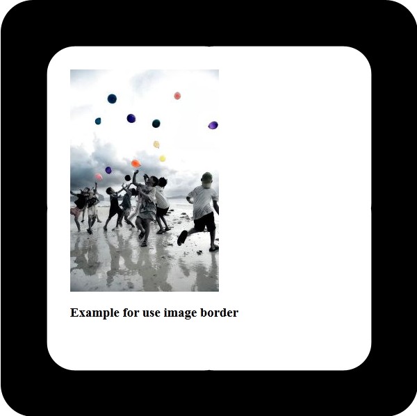

    درCSS این قابلیت وجود دارد که از عکس به جای Border‌ استفاده کرد
    این پراپرتی در CSS3 به نام image-border وجود دارد که برخی از مروزگرها هنوز این استاندارد جدید را ساپورت نمی‌کنند و برای این کار از سینتکس متفاوتی میتوان استفاده کرد ، البته به غیر IE :(
    پارامترهای این پرارتی عبارتند از:
    • url
      آدرس عکس مورد نظر
    • slice
      • عدد اول برای برش قسمت بالا به صورت افقی
      • عدد دوم برای برش قسمت راست به صورت عمودی
      • عدد سوم برای برش قسمت پایین به صورت افقی
      • عدد چهارم برای برش سمت چپ به صورت عمودی
    • strech
    نکته‌ای که باید در نظر بگیرید Transparent بودن عکس برای قسمت داخلی عکس می‌باشد (برای درج مطالب)
    مثال زیر نمونه‌ای از استفاده از این ویژگی و سینتکس آن در مرورگرهای مختلف:
    فایل‌های ضمیمه را هم از لینک زیر دریافت کنید:
