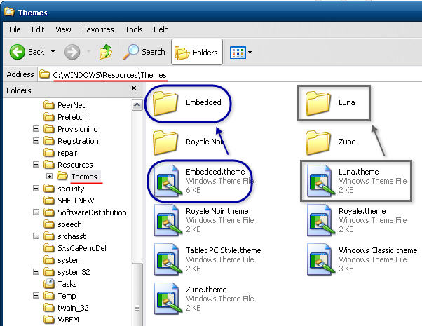

    میشه راهنمایی کنین؟
    من یه تم گرفتم اما بلد نیستم نصبش کنم
    محل قرار گرفتن تم در مسير زيره ، كه توي تصوير زير نشون دادم . اگه شما از جايي تم گرفتيد كافيه اونو
    توي مسير زير كه شامل يك پوشه و يك فايل با پسوند theme . كه هم نام هم هستند قرار بديد . حالا ميتونيد
    با راست كليك روي دسك تاپ و انتخاب گزينه Properties از تب Theme يا از تب Appearance ، تم مربوطه رو
    اعمال كنيد :

    بجز قضیه کپی فایل تم در پوشه ی مربوطه...
    باید فایل uxtheme.dll تغییر داده بشه ... ( البته اگه قبلا توسط شرکت سازنده ی ویندوز تغییر داده نشده باشه)
    حالا یا به روش نرم افزاری یا دستی ...
    که من پیشنهادم اول توسط نرم افزار این فایل رو درست کنید بعد ذخیره کنید ... در محیطی خارج از ویندوز جایگزین کنید.
