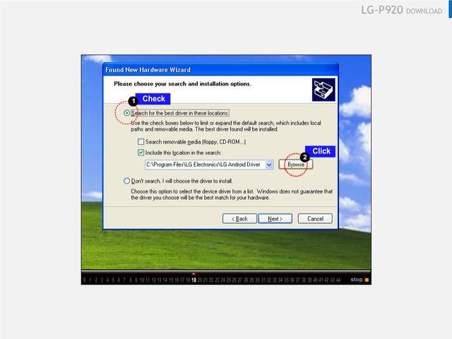

    1) فایل MCCI%28r%29Firmware_Update_Driver_for_MTK.zip را دانلود و پس از خارج کردن از حالت فشرده دو درایور موجود در آن را نصب کنید.

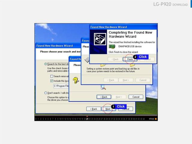

    طریقه فلش کردن بیس باند
    نکته:
    در ابتدا بگم که این عملیات فقط روی ویندوز Xp قابل اجراست و روی ویندوز7 اجرا نمیشه.
    باید ویندوز کامپیوتر را عوض کرده و تمامی درایورهای گوشیتون تو کامپیوتر پاک بشه

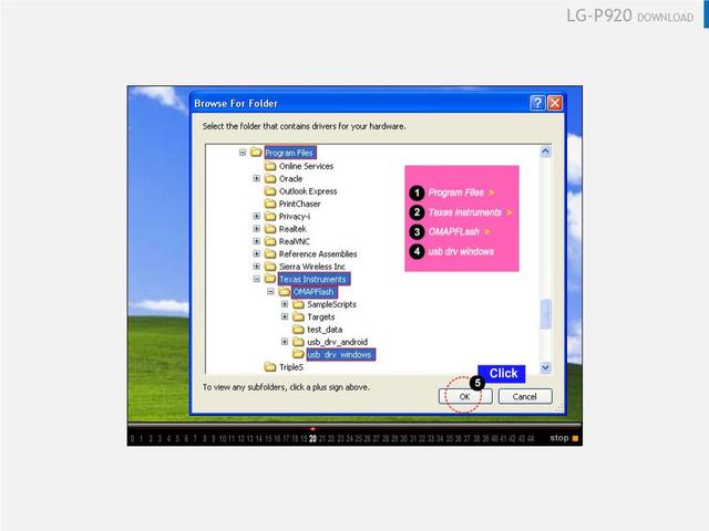

    آموزش:

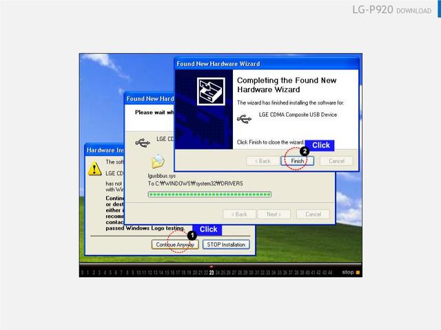

    1- فایل زیر را دانلود کرده و اکسترا کنید.
    2- برنامه Setup_LGFlashTool را نصب کرده و فایل LGFlashTool را default: C:\LG\LGFlashToolکپی کرده تا برنامه کرک بشه.
    3- پوشه omap را باز کرده و OMAPFlashInstaller را نصب کنید.

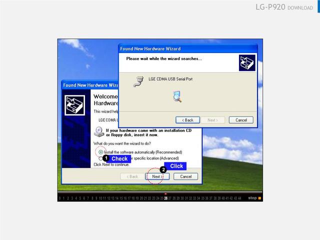

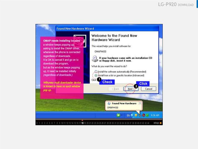

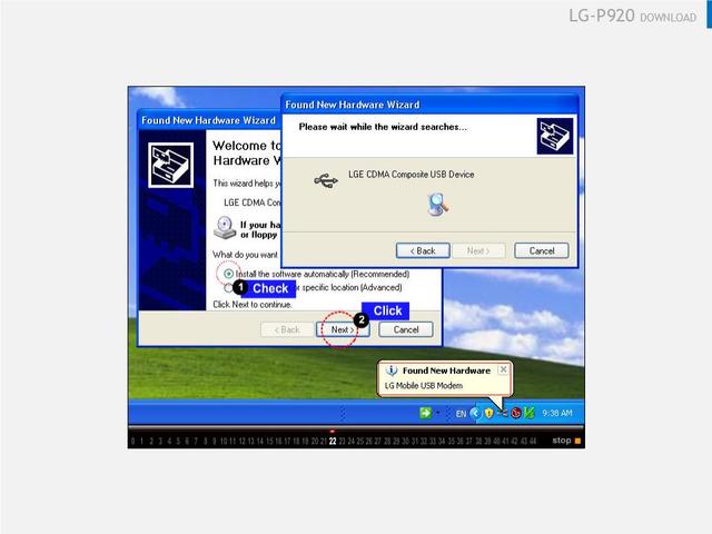

    4- پوشه LGUnitedModemDriver را باز کرده و LGUnitedMobileDriver را نصب کنید تا درایور گوشیتون نصب بشه.
    5- گوشیتون را خاموش کرده و سیم کارت و رم را در بیارید.
    6- ولوم بالا را بگیرید و کابل USB را وصل کنید (اگر کامپیوتر گوشی را نشناخت ولوم بالا + کلید پاور را نگهدارید تا بشناسه یا کایل را درآورده و دوباره جا بزنید)
    7- وقتی که کامپیوتر درایور جدید (Omap4430) را شناخت ولوم بالا را رها کنید.

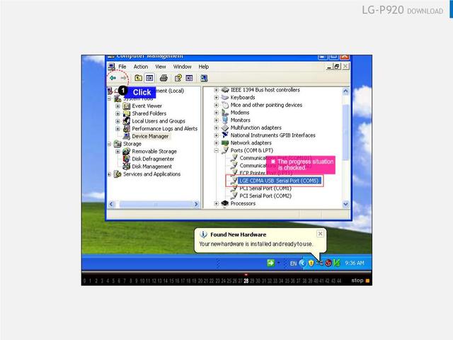

    8-صبر کنید تا درایور کاملا نصب بشه.

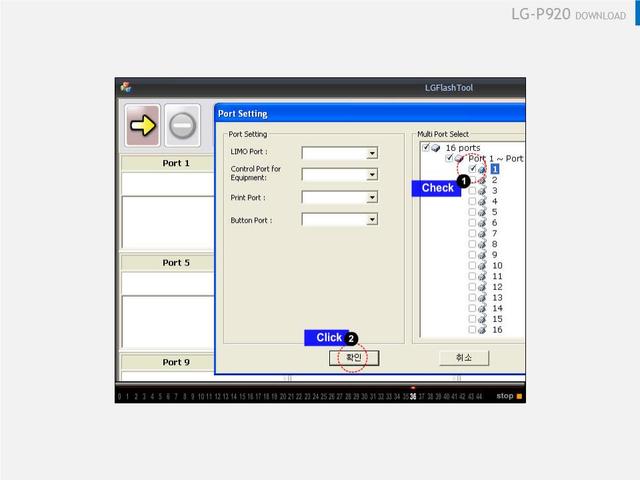

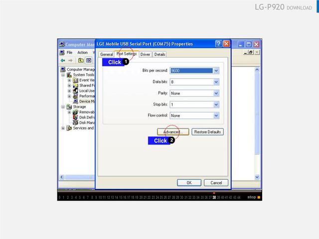

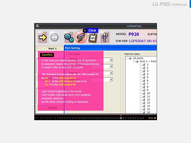

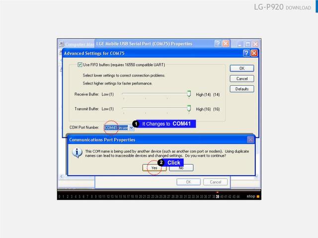

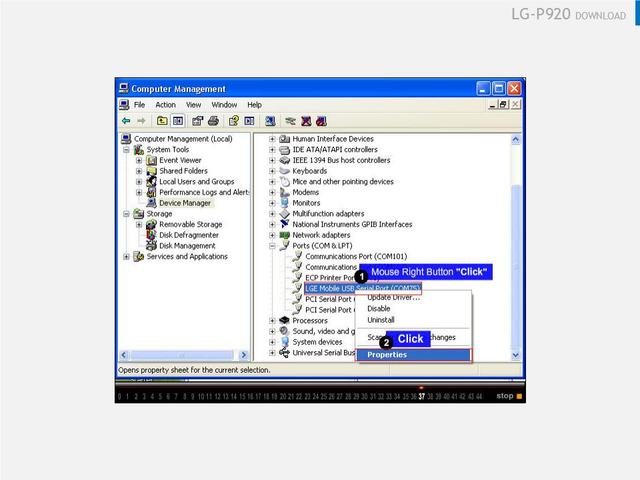

    9- بعد نصب به device manager برید و روی گزینه port "LGE CDMA USB SERIAL PORT" کلیک کرده و در قسمت پیشرفته کام پورت را به "com41" تغییر بدید.

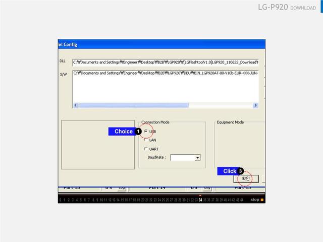

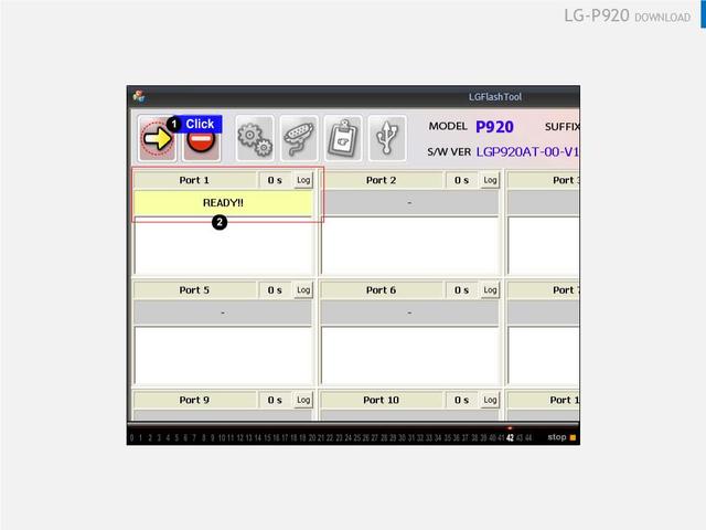

    10- برنامه LGFlashTool را اجرا کنید.
    11- فایل DLL مخصوص گوشیتون را که در فایل اول دانلود کرده بودید در قسمت DLL انتخاب کنید.
    12- [ برای مشاهده لینک ، با نام کاربری خود وارد شوید یا ثبت نام کنید ] را در این قسمت انتخاب کنید.
    13- تیک USB را بزنید و به مرحله بعد برید.
    14- در قسمت settings تیک کام 1 را بزنید.
    15- بر روی استارت کلیک کنید .
    (در صورت نشناختن گوشی مرحله 6 را تکرار کنید)
