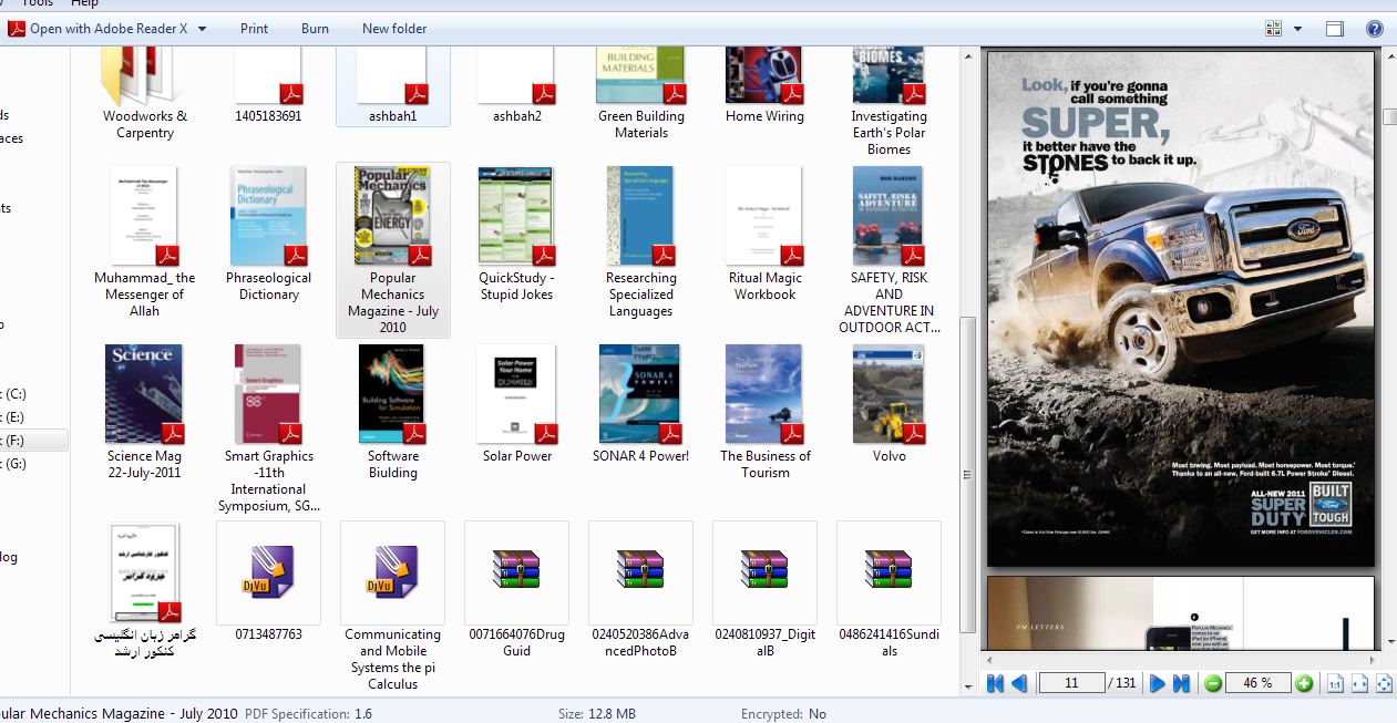

    دوستان کسی میدونه چطور میشه صفحه نخست فایل های pdf رو بدون اینکه باز کرد مشاهدشون کرد؟
    قبلا ویندوز سون من بصورت پیش فرض خودش این کارو میکرد، اما حلا دیگه اینطور نیست و بحالت زیر در اومده:
    عکس:

    شاید مال فایلت باشه چون اگه بخواد نشون بده اگه سایز ایکون ها رو ببری بالا صفحه اول رو نشون میده ولی با توجه به عکسی که شما گذاشتین حتی اونم نشون نمیده چه برسه به پنل نمایش .

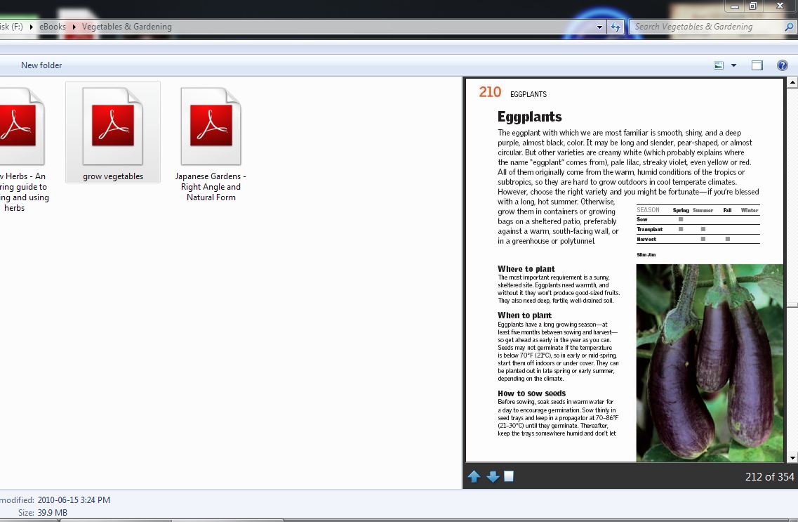

    آقای جعفریان دستت درست. 50% قضیه حل شد.
    پیش نمایش سمت راست درست شد، اما هنوز خود فایل ها پیش نمایش نمیشن.
    در حال حاضر بصورت زیر در اومده:

    50% دوم هم بحمذالله حل شد.
    راستشو بخواید خودم نفهمیدم چطور این مشکل یهویی حل شد. ولی طبق گفته یکی از سایتها که به زبان انگلیسی بود، نرم افزار PDF X-Change Veiwer رو نصب کردم و همون موقع اتفاق خاصی نیافتاد ولی وقتی بعدا کامپیوتر رو Restart کردم بطور اتفاقی متوجه شدم که مشکل pdf thumbnail preview یا همون پیش نمایش کوچک فایل های پی دی اف حل شده و فایل های pdf یکی یکی دارن پیش نمایش میشن.
    ضمنا باید یاد اوری کنم که Adobe reader 10.1 رو هم قبل از نصب PDF X-Change Veiwer نصب کرده بودم.
    در کل باید بگم، مجموعه ای از کارهایی رو که توی سایتهای بالا بود رو انجام دادم؛ حلا کدومشون اثر کرده نمیدونم؟!!
    یه عکس هم اجهت اینکه خیلی با این قضیه ی "حل شدن مشکل" حال کردم آپلود کردم:
    عکس:
    از آقای Jafarian بخاطر راهنمایی هاشون تشکر میکنم.
