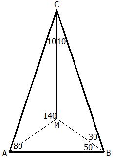

    در مثلث متساوی الساقین ABC ,زاویه راس A برابر 80 درجه است.نقطه M درون مثلث است.از M به هر راس یک خط وصل می کنیم.زاویه MBC برابر 30 درجه و زاویه MCB برابر با 10 درجه است.زاویه AMC را بیابید.

    دوست من شما سوالو نگرفتی.این راهی که شما میگی یه دستگاه به ما میده با چهار تا معادله زیر:
    A1+M1=140
    A2+M2=160
    A1+A2=80
    M1+M2=220

    دوست عزیز شما سوالو نگرفتی.شکل زیرو نگاه کن.ماM1 رو می خوایما.
    اینطور که شما میگی ما چهار تا معادله زیر رو پیدا میکنیم که به درد ما نمیخوره.
    A1+A2=80
    M1+M2=220
    A1+M1=140
    A2+M2=160

    ببخشید عکسو اپلود نکردم.دوستان همه تون اشتباه میکنید.A راس هستش.
  8. #8
    Dec 2011
    9
    Aراس هستش دوست عزیز. [ برای مشاهده لینک ، با نام کاربری خود وارد شوید یا ثبت نام کنید ] [/IMG]
    خب دوست عزیز!
    اگه به پست بنده ی حقیر دومرتبه نگاه بندازین متوجه میشین که بنده مساله رو با فرض گرفتن همین شکلی که گذاشتین در نظر گرفتم و راه حل رو به شما گفتم.
    از میان A1 و A2 فقط یکی مجهول هستش و دیگری برابر با 80 منهای اولی میشه.
    همچنین از میان M1 و M2 هم یکی فقط مجهوله و دیگری برابر با 40 منهای اولی میشه.
    دو معادله ای که منجر به معلوم گشتن این مجهول ها هم میشه رو هم که عرض کردم خدمتتون.
    خواهشا خودتون یه بار دیگه بررسی کنین و منتظر کسی نمونین.
    موفق باشین.

    غلط اندر غلط اندر غلط.تو رو خدا یکمی دقت کن برادر.
