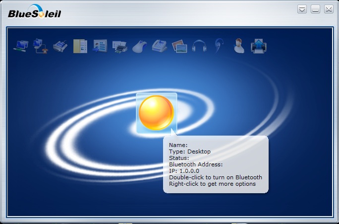

    درست منظور رو از فعال کردن نرم افزار نمی دونم. بعد از اجرا کردن نرم افزار رو دایره نارنجی رنگ دبل کیک کردم و یا با لفت کلیک و انتخاب Turn on blutooth آیکون نرم افزار در system try که به رنگ خاکستری هست پیغام زیر رو داد: can not start blutooth , blutooth hardware is not found. در ضمن بلوتوث هدست هم روشن بود.
    من همچنان بعید می دونم مشکل نرم افزاری باشه چون من همونطور که قبلا گفتم با پرینتر hp سری فتواسمارت که قابلیت بلوتوث داره از کامپوترم فایل به پرینتر ترنسفر کردم ولی قابلیت blutooth stereo که از اسمش معلومه مربوط به ترنسفر voice می شه نمی دونم چی هست و مادربردم این ویژگی رو داره یا نه. من مشکلم رو به آواژنگ هم ایمیل کردم نمی دونم جواب بدن یا نه ...

    قابلیت blutooth stereo معمولا در بلوتوثهای نسخه 2با بالا هست.که با اون میتونی با وسایل دیگه به طور کامل ارتباط برقرار کنید.
    این ویژگی شامل چندین امکان هست. نسخه بلوتوث شما هم 2.1هست و میتونه به طور کامل از این ویژگی پشتیبانی کنه.
    میتونی یه شات از نرم افزاری که نصب کردی بزاری؟؟؟
    در ضمن باید نرم افزاری قبلی رو پاک کنی و بعد این نرم افزار رو نصب کنی.
    بعد از نصب هم کامپیوتر رو باید ریسیت کنی.

    یه نرم افزار blutooth win7 suite رو سیستم نصب بود که فکر کنم توی سی دی مادربرد بود که پاک کردم. نرم افزار BlueSoleil Space رو پاک کردم و نصب کردم ری استارت هم کردم ولی فرقی نداشت.

    منظورم بلوتوث مادربرد بود.
    بلوتوث رو در حالتی قرار بدین که بعد از هر بار بالااومدن سیستم روشن باشه.
    بلوتوث سیستم خاموشه و نرم افزار نمیتونه شناسایی ایش کنه.اگر نرم افزار
    بلوتوث رو شناسایی کنه به رنگ ابی میشه. بعد از اون ازتون میخواد که اکتیوش
    کنید. در این حالت بگین، تا مراحل اکتیو سازی رو توضیح بدم.
