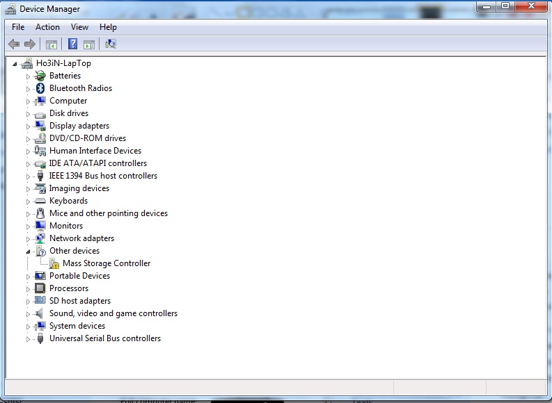

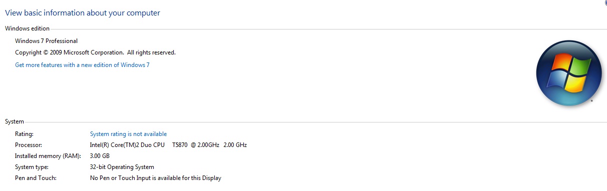

    من ویندوز7 ریختم
    اینم تصاویرش
    حالا باید بازم quickset نصب کنم؟
    باتشکر

    باید اول quickset ورژن ویندوز ویستا را نصب کنی اگر جواب نداد از سایت دل ورژن جدیدترش را دانلود کن
    اون موردی که نشناخته در device manager احتمالا باید مربوط به مموری کارد باید باشه
    بهتره درایورها را آپدیت کنی هر چند ویندوز 7 اکثر درایورهای سیستمهای قدیمیتر را داره
    نرم افزار driver genius میتونه خیلی کمک کنه
