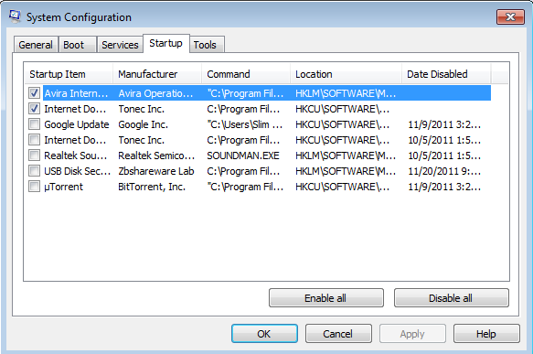

    من تمام کارایی که گفتین انجام دادم اما درست نشد . اما در نهایت با یه حرکت ساده درستش کردم !!!
    با دستور msconfig تمام برنامه های startup رو به جز rundll32 غیر فعال کردم سیستم رو رستارت کردم درست شد!
    از بین چیزایی که تو استارت آپ بوده یکیش باعث این مشکل میشده ..

    الان متوجه شدم که فایلی به اسم stardock objectdock تو استارت آپ بود که وقتی فعالش میکنم باز تسکبار ناپدید میشه ، یعنی مشکل از اونه . این برنامه stardock objectdock یه نرم افزاری هست که تغییراتی تو ظاهر دسکتاپ ایجاد می کنه و آپشن هایی اضافه میکنه ، اما الان مثل اینکه قاطی کرده باید پاکش کرد

    سلام یک این که همجین dll ی امکان نداره روی یک سیستم استاندارد لود بشه من دقیقا میدونم استارت آپ استاندارد ویندوز seven چی هست :
    بعد اینکه پس در این صورت احتمالا کار همون stardock بوده ، که البته در این زمینه کمی هم از یک ویروس نداشته ، آخه ویروس که شاخ و دم نداره که.
    خصوصا این که کاسپر هم هیچ نظری درباری ویروس روی سیستم نداشته
