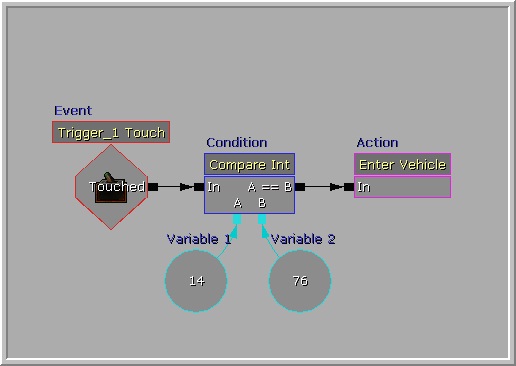

    4-یک مثال ساده از کیسمت چیست؟!
    یک مثال ساده از کیسمت خواهد بود دو یا چند دنباله ی ابجکت(object) متصل به هم به صورت یک دنباله ی تابعی(functional)

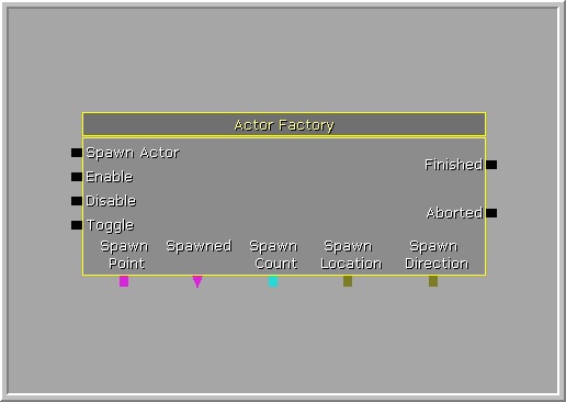

    5-چگونه یک دنباله ی تابعی کار میکند؟!
    نمودار زیر بخش عمده ای از شیئ(object) دنباله ای را نشان میدهد
    سمت چپ ورودی سمت راست خروجی و قسمت پایینی مربوط به اتصالات به متغیر هاست
    6-انواع مختلف ابجکت های دنباله (Sequence Objects) چه هستند؟!
    ابجکت های دنباله را به 4 دسته ی زیر تقسیم میکنند:
    A.اونت ها-یک رویداد پیامی را از قسمت شبیه سازی به قسمت کیسمت میفرستد-با الماس(diamond) قرمز نشان داده میشنود
    B.اکشن ها-یک اکشن پیام را از کیسمت به قسمت شبیه سازی میفرستد-با مستطیل نشان داده میشنود
    C.وضعیت ها(Condition)-وضیت ها کنترل کننده های جریان , درون جریان کیسمت هستند-با مستطیل نشان داده میشنود
    D.متغیر ها-متغیر ها محلی برای قرار دادن اطلاعات در درون یک دنباله ی کیسمت هستند-با دایره نشان داده میشوند
