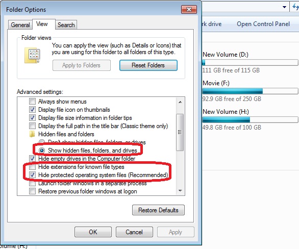

    سلام ممکنه که بعد از پاک شدن مشکلات و بد افزارها هنوز فایلها مخفی از نوع سیستمی باقی مونده باشن:
    چک کنین:
    که تیک اولین کادر قرمز رو میزنین و تیک دومین کادر قرمز رو بر میدارین تا مخفی های سیستمی هم باز بشه
    بعد یکبار چک کنین
    بعد هم نتیجه رو بگین دوباره تا اگه مشکل این نبود بریم سراغ راههای ممکن بعدی
    موفق و موئید باشین
