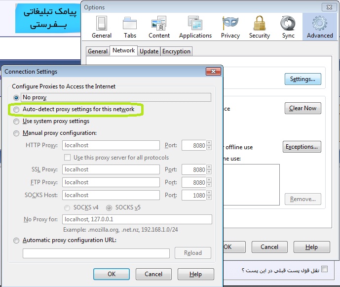

    دو این که برین داخل فایرفاکس و از همون بخش proxy شکل پایین
    همون قسمتی که مشخص شده رو فعال کنین

    با فایرفاکس هم تنظیمی که گفتی رو زدم ولی باز نشد
