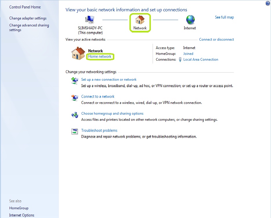

    برای من به این حالته:
    البته معمولا یکی از کانشن ها برای کارت شبکه هست و بقیه هم برای مادربورد آنبورد
    میشه بگی اون کانشکن قطاره کی اومد؟
    از طریق کدوم یکی کانکت میشی ؟ قطاره یا پایینی؟
    اسماشونم به نظر یکی هست
    ضمنا شما نیاز به تنظیم آی پی نداری که نیاز به انتخاب ورژن 4 یا 6 داشته باشی
    همون کانکشن قطار رو میتونی به Home تبدیل کنی.
    اگه با نرم افزار tune up utility کار میکنی یا کردی قبلا نصبش کن تا مشکلش برطرف بشه
    از network diagnostic حتما کمک بگیر سریع مشکل کار رو پیدا میکنه

    اون قطاره فقط ایکنش بود .من الان تبدیلش کردم به home اما مثله شما joined نشدم چون وقتی میخوام اینکارو بکنم این ارور رو میده:
