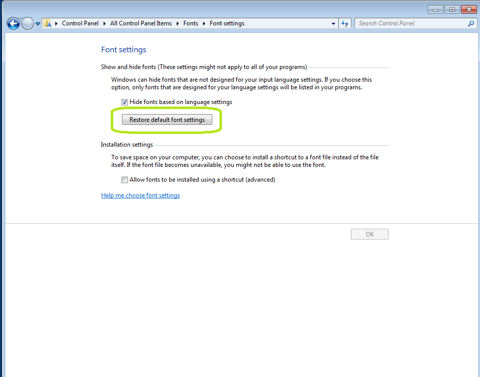

    Under the weeping moon
    7,119
    سلام.
    من چند روز پیش یه پک فونت روی ویندوز ریختم و بعدش متاسفانه این مشکل برام پیش اومد .
    توی نرم افزار ها (مثل مسنجر) وقتی می خوام فارسی تایپ کنم حروف بصورت مربع مربع ظاهر می شه و فونت انگلیسی هم به حالت ایتالیک در اومده...
    ممنون می شم راهنمایی کنید.
    ازین مسیر تنظیمات فونت رو به حالت پیشفرض برگردونید ببینید درست میشه یا نه
    موفق و موئید باشین

  6. #4
    آخر فروم باز Dr.FANOOS's Avatar
    1,056
    متاسفانه مشکل حل نشد
