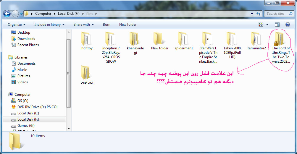

نام تاپيک: این علامت قفل چیه رو این پوشه؟
    داره خودمونی میشه netstar's Avatar
    Jun 2011
    23
    پيش فرض این علامت قفل چیه رو این پوشه؟
    و لطفا بگید چه طوری برش دارم.

    سلام.
    اون علامت وقتی میاد که برای Everyone دسترسی رو بسته باشی.
    رو پوشه کلیک راست کن و برو به Properties و تب Security. حالا Edit رو بزن و برای Everyone تیک Read And Execute رو بزن و Ok کن.
    من اصلا تنظیمات این پوشه رو دست نزدم !
    ولی با توجه به توضیحات شما فهمیدم مشکل از کجاست هرچند که با توضیحات شما فرق داشت اونجا evrry one نبود که من add کنم ولی AUTHENTICATED USERS رو add کردم درست شد.

    خوب حالا بودن یا نبودن این قفل چه تاثیری و فایده ای داره؟ من متوجه نشدم
    اون قفل باعث میشه که هر کسی که از راه رسید نتونه وارد اون پوشه شه و فقط افرادی که لاگین میشن بتونن از اون پوشه استفاده کنن.
    برای امنیت هست.

    هر کسی از راه رسید؟
    مگر سیستم خودمون نیست؟
    من متوجه نشدم

    هر کسی از راه رسید؟
    من متوجه نشدم
    اینها بیشتر برای مواقعی هست که سیستم شما عضوی از یک شبکه باشه. در حالتی که شما توش قرار دارین کاربرد نداره.
