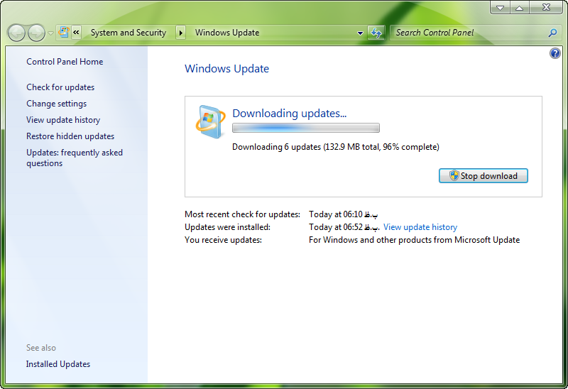

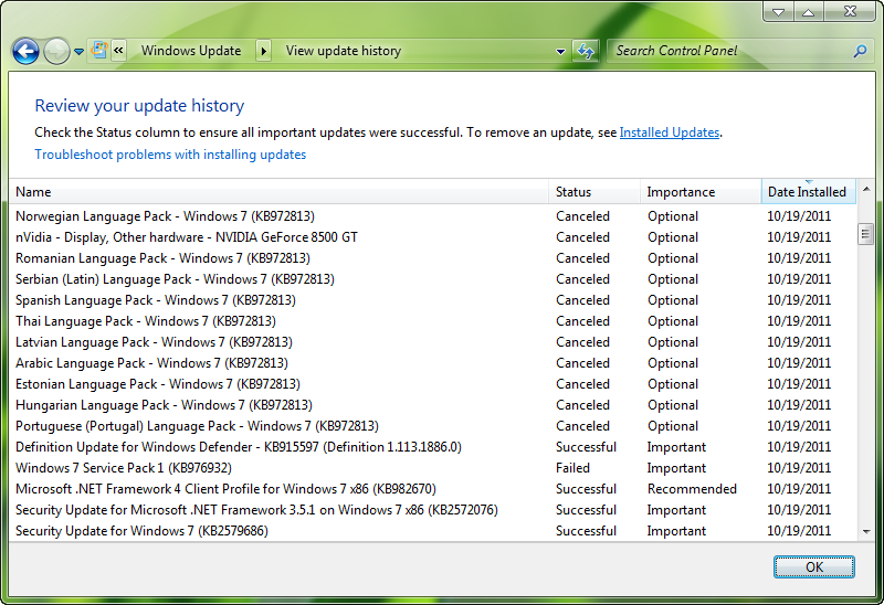

    من ميندوز 7 دارم و و انوبصورت كامل كرك كردم ولي مشكل من اپديت كردن انونه كه چند روزه منو معطل كرده
    متاسفانه اين اپديت هميشه در 96 يا 97 درصد مونده
    عكسهاي زير
    حلا نمي دونم اين اپديتو چطوري كامل كنم و مشكل در كجاست

    برای اون یکی آپدیت خودتون بطور موقت غیرفعالش کنید یعنی به قسمت آپدیت ویندوز خودتون درکنترل پنل برین بعدش قسمت important انتخاب کنید روی آپدیتی که میبینید موقع آپدیت میمونه کلیک راست کنید بعدشم گزینه hide update انتخاب کنید طبق شکل ببینید بعد ویندوز که آپدیت شد برای اون آپدیت دیگه هم بصورت دستی میتونید از سایت مایکروسافت دریافتش کنیدببینید مشکلتون برطرف میشه
