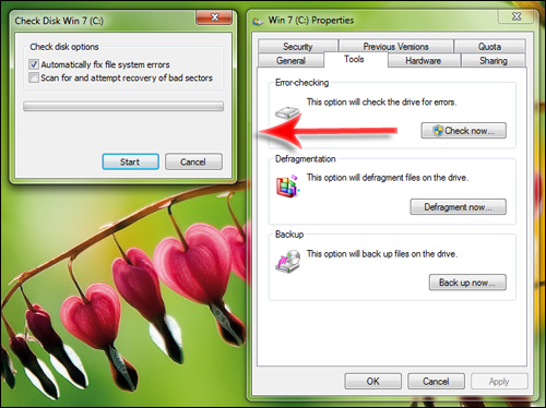

    درود
    شما روی درایوهای سیستمت کلیک راست کن و Properties رو انتخاب کن سپس به تب Tools برو و از قسمت Error Cheking بر روی Check Now کلیک کن و سپس استارت بزن بزار تا تمام شه ببین چه جوابی میده ؟

    درود
