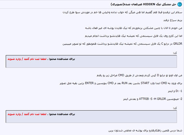

    پس راه حلش تو این عکسه هست که واست میزارم (ویروس یاب پیداش کرده و حذفش کرده ولی خوب اثرش رو گذاشته ویروسه).
    بقیه کار رو باید خودت دستی انجام بدی
