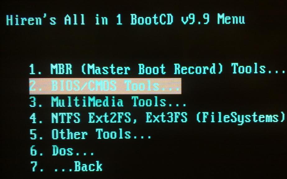

    بعد بالا اومدن یک صفحه مثل صفحه زیر باز میشه که عبارت دوم یعنی boot for administrate your system را انتخاب میکنی
    بعد انتخاب عبارت دوم صفحه ای مثل صفحه زیر باز میشه که دوباره عبارت دوم یعنی BIOS/COME TOOLS... را انتخاب میکنی
    بعد انتخاب این گزینه وارد یه صفحه دیگه میشی که تو اون صفحه باید عبارت kill Bios را انتخاب کنی اگه تو صفحه اولش نبود next یا more را بزن تو صفحه دومش حتما هست kill bios را که زدی دیگه تمومه منتظر میشی تا لود بشه بعد لود شدن پسورد حذف میشه و کافیه فقط سیستم را ریستارت کنی اگه باز مشکلی بود بگو
