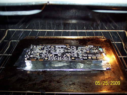

    خوب منم خودم کارتمو پختم و فعلآ داره کار می کنهـ .کارت من 9800GX2 هست که تشکیل شده از 2 تا کارت 8800Gt که به صورت SLI کار می کنن .واسه من خطوط عمودی میومد از همون موقع بوت سیستم که رفتم تو نت گشتم و اینا رو پیدا کردم کل قابشو باز کردم و هیت سینکشو جدا کردم هر 2 تا بورد رو گذاشتم طبقه وسط فر طوری که خود چیپ رو به پایین بود درو فر رو بستم شعله پایین رو روشن کردم و گذاشتم روی 200 درجه بوی لحیم بلند شده بود اما حواسم به کارت بود که مبادا ذوب نشه یه 10 دقیقه توی همون حالت گذاشتمش بعد از 10 دقیقه از فر آوردمش بیرون به شدت داغ بودن و گذاشتم توی هوای آزاد تا خنک شدن بعد هم طبق روال خمیر سیلیکون زدم و بستمش تا الان که 1 ماه می گذره داره کار می کنه بدون مشکلـ.
    نمونه ای از شکل کار
