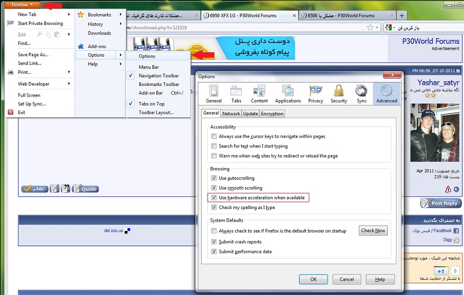

    درود
    طبق این عکس زیر اون تیکی که مشخص کردم بردار و بعد یه ریست بزن ببین درست میشهـ ؟

    دوست عزیز - امروز وقتی می خواستم - با اکسپلورر کار کنم اون هم همینطوری شد - و دوباره خاموش کردم و وقتی روشن کردم دوره فن........
    موقعی میشه که زیاد پنجره باز کنم و یا یه دفعهاز قسمت بالای سایت به پایین بیام - منظورم با قلتک موس که میاد پایین - ولی با موس این کار رو میکنم - توی بازی ها هم مشکلی ندارم

    خوب اول از همه من توصیه می کنم برای اینکه مطمئن بشیم شما یک بار کل درایور گرافیک رو پاکش کن و آخرین ورژن رو دانلود کنـ :
    AMD Catalyst 11.9 [RAGE Driver] 8.892.3 October 3
    این جدیدترین درایور AMD هستش / یک فایل هم 32 بیت و هم 64 بیت
    برای پاک کردن کامل درایور گرافیک از این نرم افزار فوق العاده استفاده کن :

    تشکر از دوست عزیزم - با دراور 11.9 rage فعلا که مشکل حل شد.
