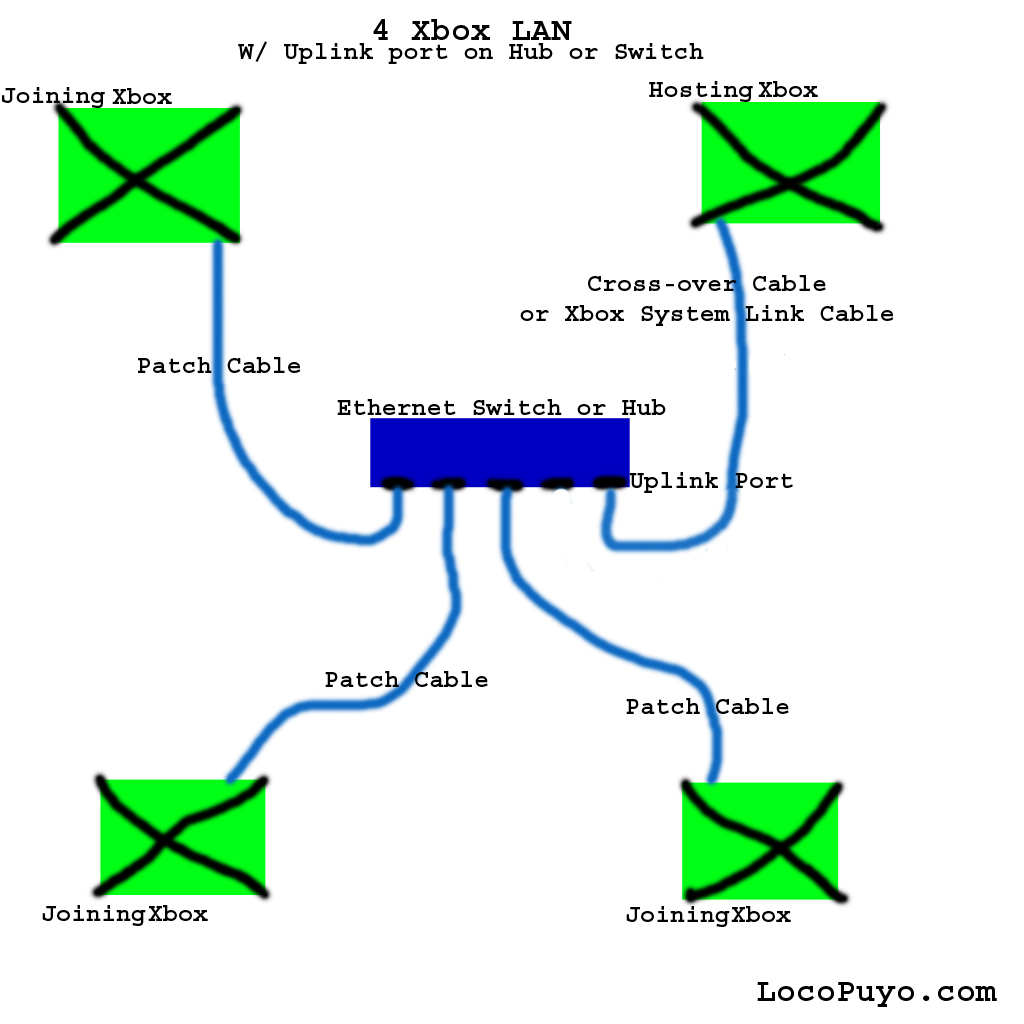

    کاره سختی نیست , چند تا کنسول Xbox 360 Slim و تعدادی کابل LAN و یک عدد Ethernet HUB یا Switch و Router نیاز دارید که بسته به تعداد کنسول هاتون باید Port داشته باشه.
    1- بله , یکی از بچه ها در تهران این کارو انجام داده با 8 عدد کنسول 360 .
    2- بله این امکان توسط System Link کنسول امکان پذیر هست
    3- برای بازی کردن در حالت شبکه ی محلی یا همون LAN فرقی نمیکنه بازی کپی باشه یا اصل , مهم اینه که بازی از سیستم شبکه پشتیبانی کنه.
    4- خب در حال حاضر نسل کنسول ها داره کم کم عوض میشه و ممکن هست تا ساله دیگه سری جدید معرفی بشه .
    PC هم که خب شما برای هر سیستم باید 2برابر خرج کنید ولی خب اونم بسته به محلی که شما زندگی میکنید داره .
    5- رو این قضیه اصراری نداشته باشید چون کسانی که کنسول باز هستن با موس و کیبورد به شدت مشکل دارن.خوده من دیگه نمیتونم به اون خوبی که قبلا باز موس و کیبورد بازی میکردم بازی کنم.
    شما باید محلی که زنگی میکنید رو بسنجید.
    6- کنسول های Slim به هیچ وجه با این قضیه مشکلی ندارن و میتونن به صورت 12 ساعت کامل بدون هیچ دغدغه ای مثل ساعت کار میکنن البته اینم شرط داره که جای قرار گیری کنسول هوا خور خوبی داشته باشه.
    اینم طرح شماتیک :
