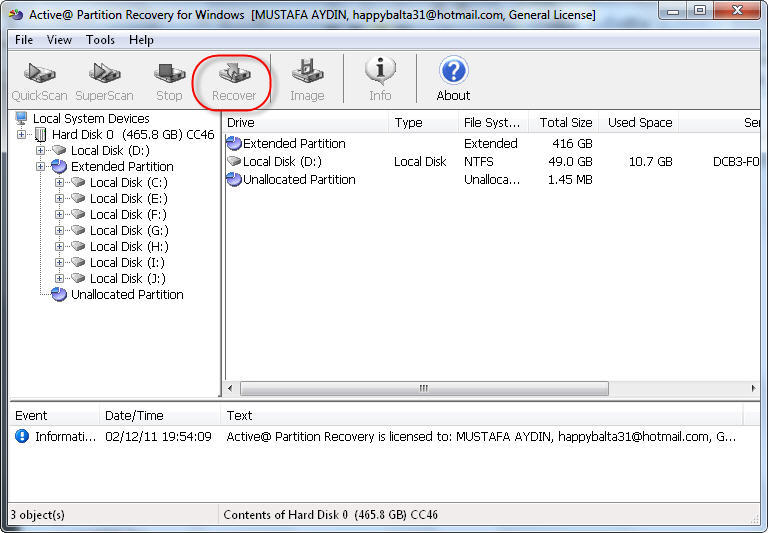

    با Active@ Partition Recovery 5.5.0.3 هم میتونید پارتیشن رو برگردونید .
    این نرم افزار که پرتابله و حجمش هم پایینه رو دانلود کنید ، ببینید مشکل حل میشه یا نه .
    اگه نشد که پاراگون و یا اکرونیس :
    توی پنجره برنامه روی پارتیشنی که ظاهرا" حذف کردید یک بار کلیک کنید تا هایلایت بشه . بعد روی گزینه Recovery در
    بالای پنجره کلید کنید و تنظیمات صفحه جدید رو بزارید بصورت اتومات باشه و سپس دکمه Recovery رو بزنید .
    Portable
    حجم 1.67 مگابایت
