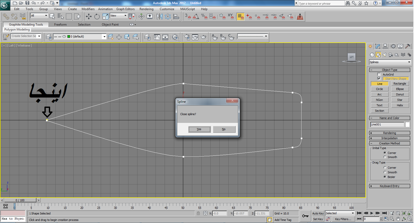

    با سلام خدمت شما دوست عزیز
    توی حالت bezier وقتی لاین رو می بندم از اون نقطه لاین بیرون می زنه وشکل به هم می خوره اشکال کار کجاست

    میشه یه عکس ازش قرار بدین که منظورتونو بیشتر متوجه شیم؟

    پيش فرض با تشکر از توجه شما

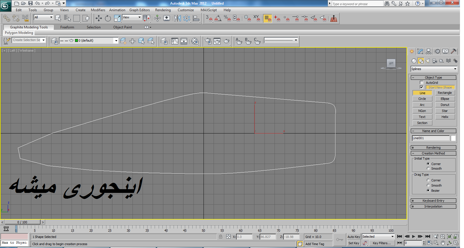

    خب weld کن
    دوتاش رو انتخاب کن (ورتکس ها) و توی گزینه ها weld رو انتخاب کن اول عددش رو بالا ببر

    من توی یک فیلم آموزشی کشیدن همین شکل رو دیدم بدون هیچ تغییر و بدون نیاز به ویرایش
    مشکل کجاست ؟؟؟؟؟؟

    خوب وقتی ته خطو میبندی اونو اسموت میکنه مکس
    ورتکس رو انتخاب کن و روش کلیک راست کن گزینه corner رو بزن تا تبدیل به گوشه بشه
