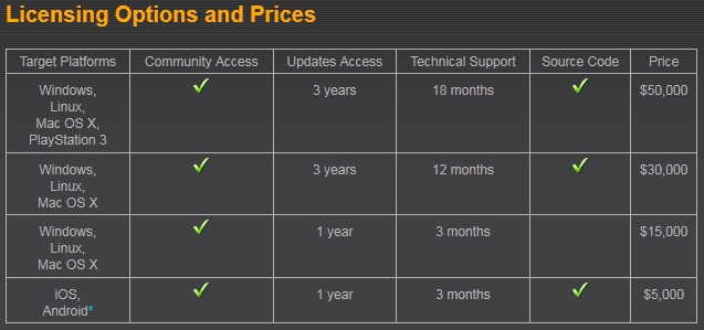

    توی جدول زیر میتونید نرخ های انجین رو ببینید:

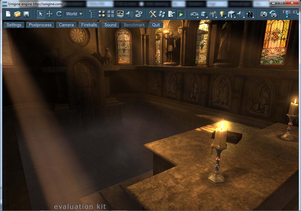

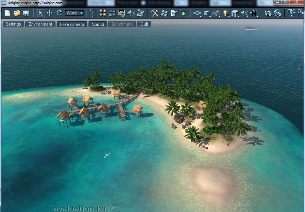

    اینم 2 عکس خفن از انجین که همین امروز گرفتم:
    و

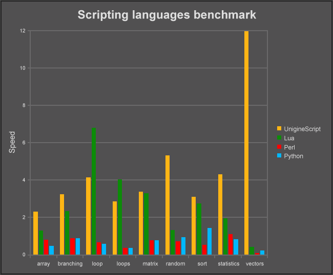

    یه ایمیل هم برام اومد مبنی بر اینکه زبون برنامه نویسی یونیجین از همه زبون ها سریع تره که میتونید عکسی رو که برای میل کرده بودن رو ببینید:

    چقدر این Perl Pyton بدبخت سرعتشون پائینه ! جالبه از زبون Lua !

    من یه سوالی برام پیش اومد ...این جدول مقایسه رو چه حسابی هست؟

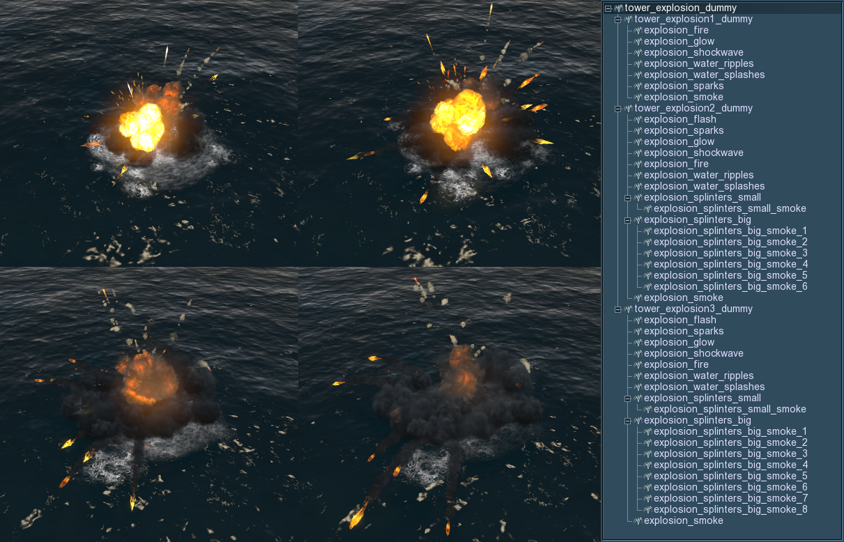

    آره منم داشتمش باهاش یه کم کار کردم کاملا تایید می شه انجینه گرافیکش خوبه ولی باهاش بازی نمی شه ساخت سیستم پارتیکلش فوق العاده ترین سیستم پارتیکله ولی اصلا به درد بازی ساختن نمی خوره حتی بازی که تو خودش گذاشته برا سمپل همون یارو که را می ره یه سری روبات بالا سرش میان به شدت آشغاله برا من قدیمی تره این نفتیرو نداره دی گرفتم

    راستی تو مخیط های بسته خوب جواب می ده نه باز مثلا اگه برین تو اون جزیره هه جلو می بینین گرافیکش خیلی با نمای دورش فرق داره (شاید لپ تاپ من براش مناسب نبوده) ولی محیط بسته رندرش قویتر بود فک کنم اسپید تری هم نداشت

    اینم یه نمونه پارتیکل
    نبستیش ، فرار کرد !
    یادت رفت بزاری ؟ یا اینترنت زغالی ما لود نمکنه !؟!؟
