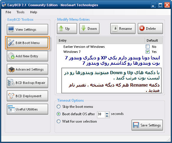

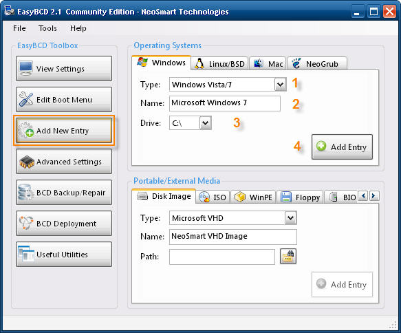

    شما با هر ويندوزي كه بالا اومديد easybcd رو نصب كنيد . سپس طبق عكس زير عمل كنيد :
    1- ويندوز 7 رو انتخاب كنيد
    2- اگه دوست داشتيد تغيير نام بديد و در غير اينصورت بزاريد به همان صورت باشه .
    3- ويندوز 7 توي كدوم درايو نصب كرديد ؟ همون رو انتخاب كنيد .
    4- دكمه Add Entry رو بزنيد .
    تمام شد .
    ري استارت كنيد و نتيجه رو ببينيد .
    و براي انتخاب ويندوز در بوت منو از قسمت Edit Boot Menu استفاده كنيد .

    از گزينه زير هم كه تو عكس نشون دادم ميتونيد منوي بوت رو ويرايش كنيد :
    خلاصه با كمي تلاش و آزمون و خطا ، قلق نرم افزار دستتون مياد .
