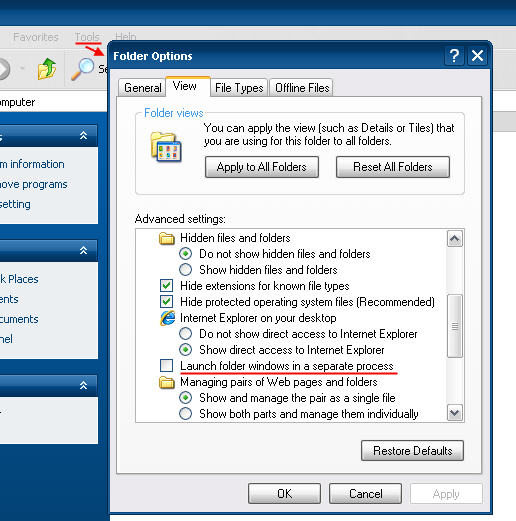

    دوستان عزيز من وقتي گزينه search ويندوز را مي زتم كامپيوترم بصورت نيمه هنگ در مي آيد ممنون مي شوم راهنمايي فرماييد چيكار كنم و بعد چند دقيقه كاملا ويندوزم هنگ مي كند . ويندوزم سرويس پك 3 مي باشد
    پروفشنال FAR_FA's Avatar
    646
    گزينه اي هست توي فولدر آپشن كه اگه تيك داشته باشه واسه بعضي از سيستم ها همين مشكل شما رو ايجاد
    ميكنه ، غير فعالش كنيد ببينيد مشكلتون حل ميشه .
    تيك گزينه Launch folder windows in Separate Process رو از تب View برداريد .
    حالا اگه درست شد كه خداي شكر ، اگه درست نشد اشكال از جاي ديگره ، مطرح كنيد دوستان راهنماييتون ميكنند .

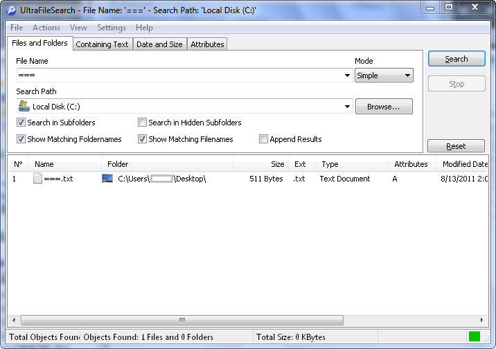

    اگه با ریپیری که دوستمون گفتند درست نشد میتونید موقتا" از سرچ ویندوز صرف نظر کنید و بجاش از نرم فزاری که معرفی
    میکنم استفاده کنید ، تا زمانی که ویندوز عوض کنید . این نرم افزار بنظرم از سرچ خود ویندوز هم بهتره .
    این نرم افزار در دو نسخه پرتابل و نصبی ارائه شده . هر کدوم رو که دوست دارید دانلود کنید :
    UltraFileSearch 1.0.7.11237
    رایگان
