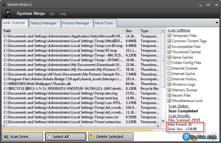

    شما بهتره قبل از پارتيشن بندي و بكآپ گيري اول از همه ، از وجود فايلهاي اضافي خاطر جمع بشيد . دوستاني بودن كه
    درايو ويندوزشون تا 30 گيگ فايل اضافي داشته . معمولا" اين فايلهاي اضافي و غير قابل كاربرد توي پوشه Temp جا خوش
    ميكنند و باعث افزايش درايو ويندوز ميشه .
    اگه بخوايد پارتيشن بندي كنيد ، و با توجه به اينكه گفتيد لپتاپ داريد و حجم درايو ويندوزتون هم خيلي زياده ، ممكنه 2 يا 3 ساعت
    يا حتي بيشتر طول بكشه ، كه اين مدت باعث فشار اومدن به لپتاپ شما ميشه . ( براي هاردهاي صفر و خالي از اطلاعات
    پارتيشن بندي بسيار سريع انجام ميشه )
    نرم افزار زير رو دانلود كنيد ، حجم زيادي نداره ، حدودا" 1.8 مگ، رايگانه ، يه بار بزاريد اسكن كنه ببينيد در پايين پنجره اسكن ، سمت راست
    چقدر رو نشون ميده ؟
    System Ninja 2.1.0.0
