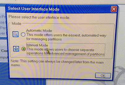

    در منوي هايرن به گزينه Partition Tools بريد ، Acronis Disck Director رو انتخاب كنيد . پس از بالا آمدن اكرونيس ،
    يك پنجره كوچك رو ميبينيد كه بايد گزينه Manual Mode رو انتخاب كنيد :

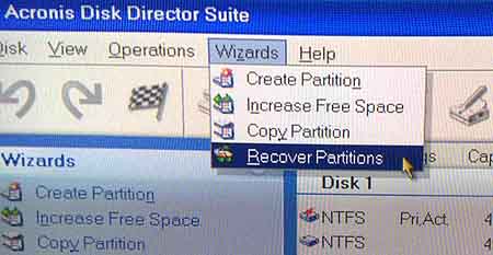

    حالا در پنجره اصلي از منوي Wizards گزينه Recover Partitions رو انتخاب كنيد و در پنجره اي كه باز ميشه روي
    دكمه Next كليك كنيد و ....
    در ابتدا اولين پارتيشن مخدوش شده رو ترميم ميكنه كه شما بايد كامپيوتر رو بعد از پايان كار Restart كنيد و بعد از بالا آمدن
    مجدد هايرن ، دوباره به اكرونيس بريد و مراحل قبل رو براي تعمير پارتيشنهاي بعدي تكرار كنيد .
