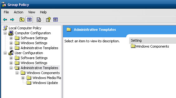

    شما مسير مربوط به ويندوز XP رو گفتيد ؟ چرا واسه من گزينه آخر نيست : ويندوز XP دارم پك 3

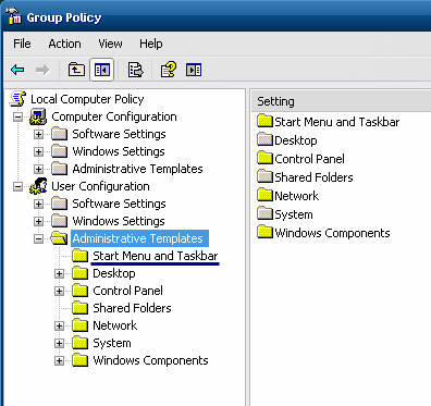

    بله برا XP گفتم ...
    خوب شما هیچ کدوم از پوشه ها رو ندارید!!!
    این کاری که میگم رو انجام بدید ببینید درست میشه!؟
    رو Administartive templates کلیک راست کنید و Add / remove Templates رو بزنید.
    بعد Add رو بزنید,تو صفحه ای که باز میشه System.adm رو انتخاب کنید و Open .
    با این کار باید بقیه زیر مجموعه ها هم نشون داده بشه ...

  10. #7
    پروفشنال FAR_FA's Avatar
    646
    بله برا XP گفتم ...
    دوست عزيز ممنون . طبق گفته شما عمل كردم پيدا شد . باسپاس
