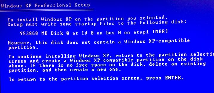

    دوستان من این چند روز به خاطر مشکلی چندین بار ویندوز عوض کردم ولی الان که میخواستم این کار رو بکنم این پیغام میاد
    در صورتی که هاردم جا داره و پارتیشن رو پاک کردم و دوباره ساختم ولی باز هم همین ارور رو میداد.
    تمامی درایوها رو هم تشخص میده نمیدونم چرا نمیشه نصب کرد
    ویندوز سون هم نمیشد نصب کنم.
    مشکل از کجاست به نظرتون

    موقعی که بابوت xp بالا میاین درایوها رو برای شما نمایش میده ؟ اگراینطوری بود شماازنوع با بوت xp پارتیشن بندی کنید برای درایو C فضا 14 گیگ انتخاب کنید موقع فرمتم FAT 32 روانتخاب کنید با سرعت معمولی هم فرمت کنید

    بله درایوها را نمایش میده
    وقتی یک درایو رو برای نصب انتخاب میکنم این ارور میاد.و میگه باید دلیت کنی پارتیشن رو
    جایی برای اینکه بشه درایو رو پارتیشن بندیکنم نیست

    جای هاردم رو عوض کردم و باتری مادربورد رو یک بار در اوردم
    مشکلم حل شد
